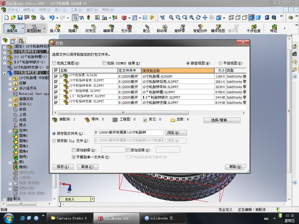

可以通过打包重命名,装配体的零件。打开装配体不需要重找文件
发表于 2009-9-23 11:13:40 | 显示全部楼层 来自: 中国湖北宜昌
打包?  怎么弄哦!  我是把名字改了以后再找找一边的
