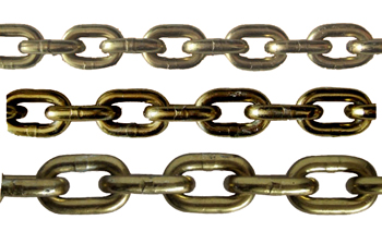

哪位大虾有圆环型链条的相关资料及矿业链条的资料~??能否上传共享~~?!??在下十分感激..... 在下邮箱zhujunchao1115@qq.com- R' e8 u2 X/ m; a: B, p
200706280201536.jpg 就是这种圆环型链条《高强度矿用接链环的应力分析》+ l3 S" C, `: s$ j: e( v3 V

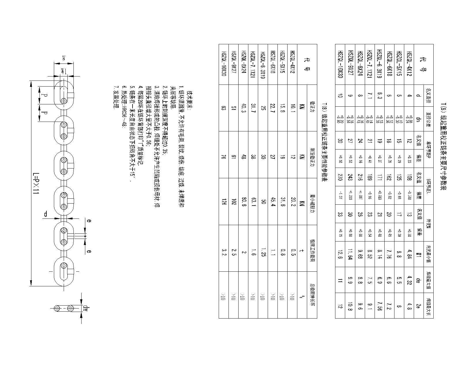

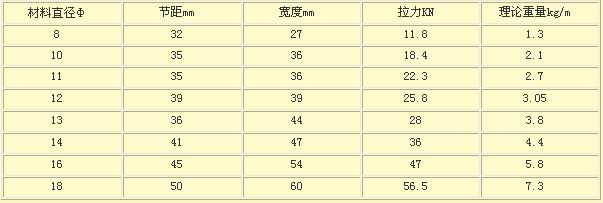

发表于 2009-9-4 17:04:49 | 显示全部楼层 来自: 中国北京
机械设计手册上有详细的资料和参数,查一下就行了。

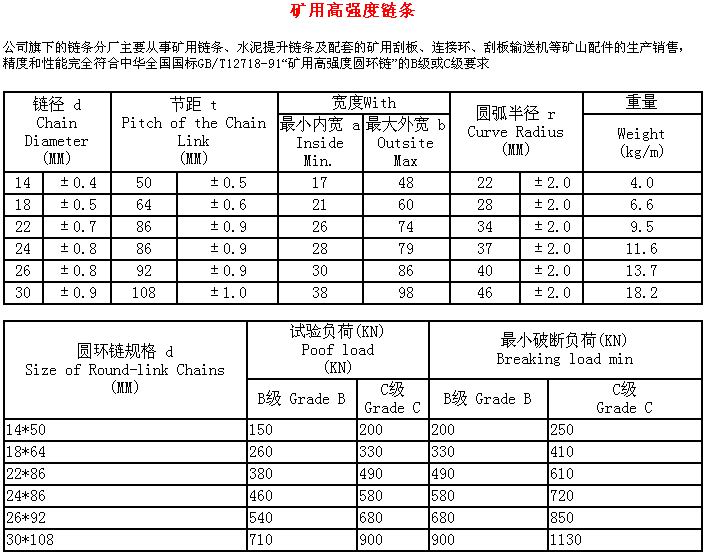

发表于 2009-9-5 17:00:36 | 显示全部楼层 来自: 中国山西太原
起重用圆环链条和矿用高强度圆环链条规格及技术数据见下二表。起重圆环链条资料也可在机械设计手册上查到。
