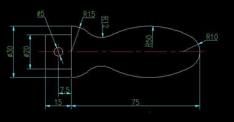

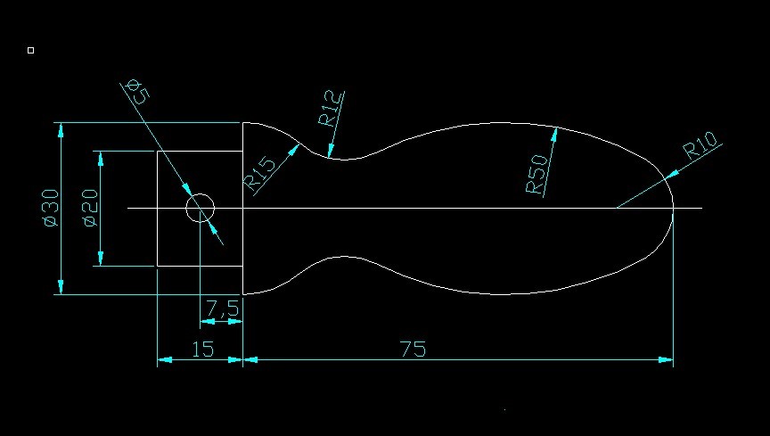

[已解决] 连续圆弧 如何画
发表于 2009-9-3 09:35:44 | 显示全部楼层 |阅读模式 来自: 中国广东广州
: r; O2 K5 w9 W5 m) `+ \# i" ^: q; b" _7 z* Y3 h
就是手柄的连续圆弧 只知道一个端点 跟半径     能快速正确的画出么?
3 X- G3 k, _0 f, `5 i一般几道连续的圆弧  连接的曲线段   我感觉都不好画
, h7 R, P; {4 i+ V0 K4 t 新手刚学。!
发表于 2009-9-3 10:34:45 | 显示全部楼层 来自: 中国北京
这个是学校的06版CAD教学的例题!好像差一个尺寸吧!
) i4 J5 [' A5 B& b; w一般连续的圆弧用相切相切半径!( t- V6 T( X% ^- T
6 w" m: a1 i1 r3 r0 Q; g) t0 R8 r
用10版的CAD可以约束能作出来!
- r! D2 B- P, {0 P  G8 q# f1 o: y3 ~2 O

发表于 2009-9-3 10:40:50 | 显示全部楼层 来自: 中国广东中山
这个图在其他教材中R50这两个圆弧相切处的距离的。
 楼主| 发表于 2009-9-3 11:16:39 | 显示全部楼层 来自: 中国广东广州
难怪。。搞了半天也搞不出
发表于 2009-9-3 11:26:22 | 显示全部楼层 来自: 中国山东泰安
少尺寸,做不出来

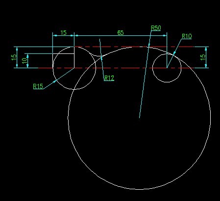

发表于 2009-9-3 12:09:56 | 显示全部楼层 来自: 中国上海
1.画中心线;
/ l( y5 i: D5 l2.画垂直线1长10,画垂直线长15,画水平线长15;2 q5 A' y: u4 L# r' s$ E; {' h
3.偏移中心线,偏移距离15;
  T  ]4 I% T0 i2 a" C+ i4.圆心、半径画圆R10、R15,相切(切偏移线)、相切(切R10圆)、半径画圆R50;
6 p% H2 f. e* z  f. v- V5.圆R15、R50间倒圆角,半径R12;
6 l' {9 B2 [4 N6.修剪、镜象上半边图形,画小圆Φ5;6 G  V( b2 g% T: ^: I; x3 J: r
7.标注尺寸。; q- s) @, j' U% F6 k% ^
  P6 u0 }4 w" G; V. n) ^' D
[ 本帖最后由 pss0902 于 2009-9-3 12:11 编辑 ]
2005llnn + 5 应助
发表于 2009-9-3 14:34:41 | 显示全部楼层 来自: 中国江苏镇江
楼上的是多了个条件可以画出,R15的圆心位置
发表于 2009-9-3 15:01:35 | 显示全部楼层 来自: 中国四川德阳
一般这类题目可以用Pline命令来画一半,剩余的一半用镜像命令画完。
发表于 2009-9-3 22:07:59 | 显示全部楼层 来自: 中国浙江台州
原帖由 pss0902 于 2009-9-3 12:09 发表 http://www.3dportal.cn/discuz/images/common/back.gif% r; O8 \; M2 ~1 y: ~! N2 x
1.画中心线;
4 R# R8 c1 S. Q  L7 t9 b2.画垂直线1长10,画垂直线长15,画水平线长15;
& k& I8 D  M+ B% F6 {& F( l9 ~3.偏移中心线,偏移距离15;) v$ c2 D' F2 s+ H. @3 l
6 `8 N8 b: ^+ m6 W5.圆R15、R50间倒圆角,半径R12;
' q& c# t9 X' }# q7 O! @  ]& }6. ...
  g1 R/ [4 h( P4 j0 m
, P  y. S- @, k$ @% x请问你是如何知道R50的圆 与中心线的偏移线相切的。
发表于 2009-9-3 22:14:54 | 显示全部楼层 来自: 中国上海
左端最大直径为Φ30,R50段最大直径也应该是Φ30,可以认为是隐含条件,如果你说不是,那本题就缺少条件了。
