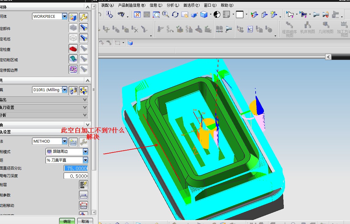

发表于 2009-9-3 11:09:42 | 显示全部楼层 |阅读模式 来自: 中国广东佛山
以前也碰刀刀路加工不到地方,吧修剪边界打个负余量就解决了,这次没修剪边界,有一小部分如图所示加工不到(用跟随部件抬刀太多),有什么办法使用跟随周边加工不漏切?高手指点指点,有图档(时间多的话顺便看看刀路是否合理,(*^__^*) 嘻嘻……谢谢了)

发表于 2009-9-3 14:16:02 | 显示全部楼层 来自: 中国上海
刀具百分比改小点

发表于 2009-9-3 21:43:02 | 显示全部楼层 来自: 中国浙江嘉兴
可以加工到位的见效果图1。
' T5 ]6 W+ `$ `$ ^% m3 `9 U" n: d/ _6 _. g5 M$ `4 j0 J
你在切削参数设置里加上如图2里的设置就可以了。
( c. A8 p  v1 w9 w- S+ g$ G: y) I8 p( l, A. A7 r$ ]' G
这些都是老问题了。

 楼主| 发表于 2009-9-4 08:07:52 | 显示全部楼层 来自: 中国广东佛山
呵呵~原来如此,问题解决了~?~

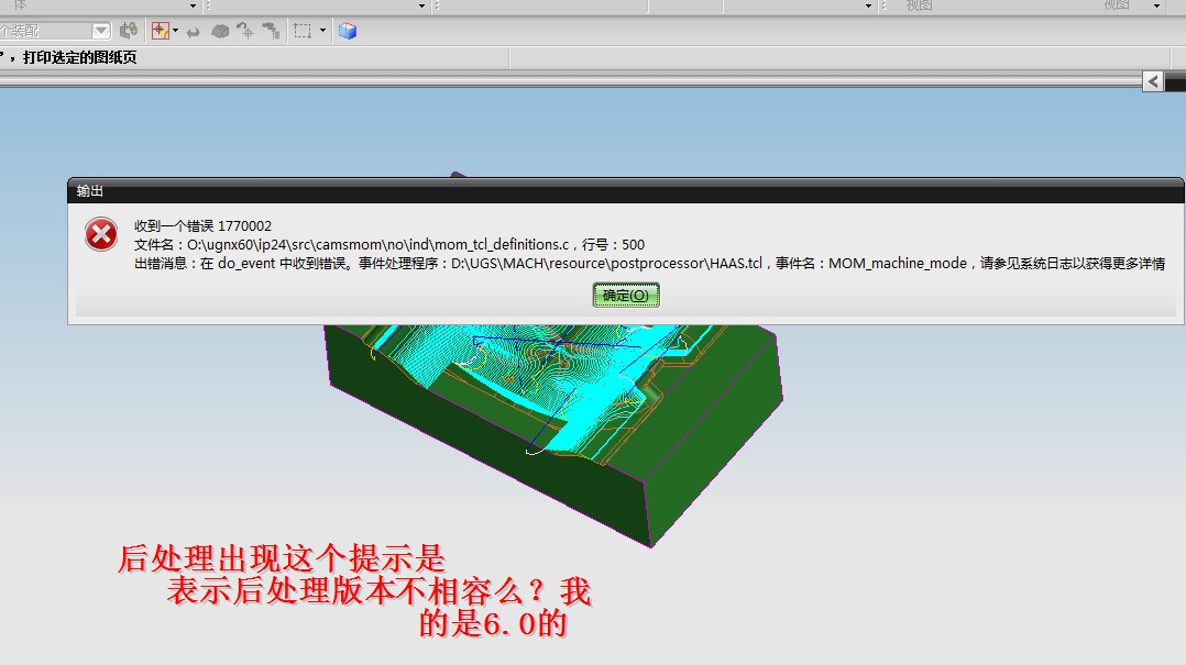

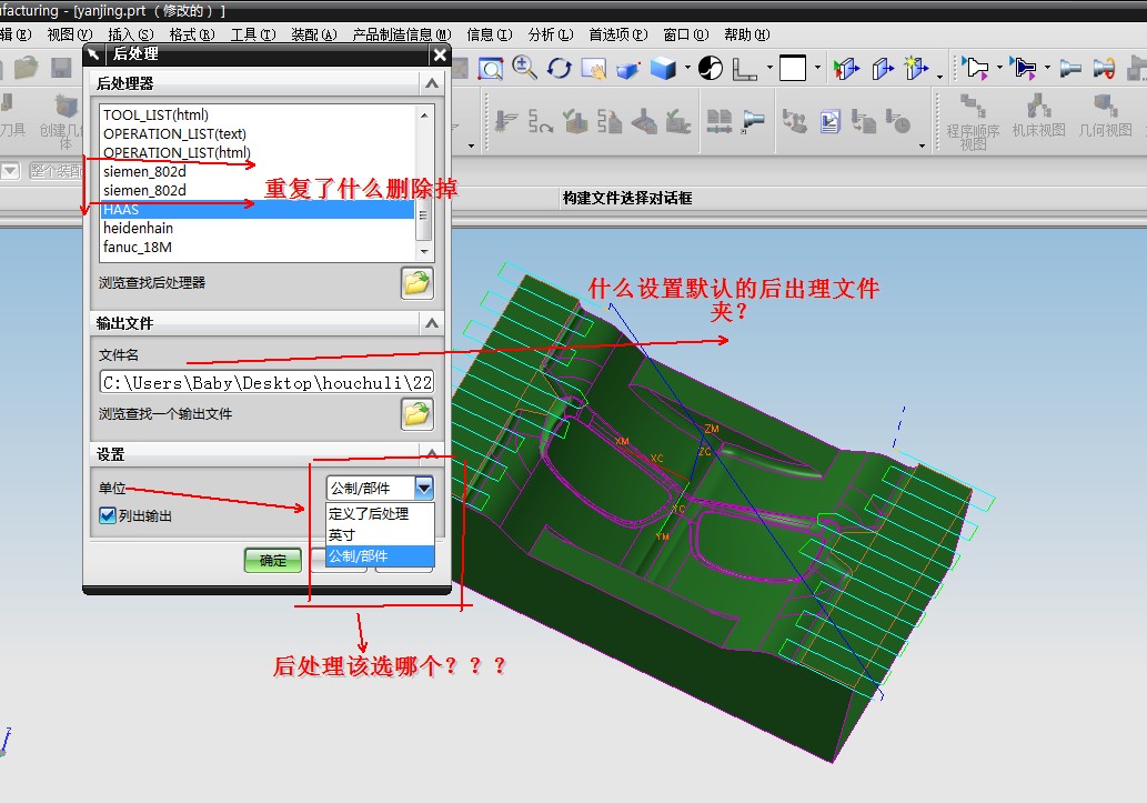

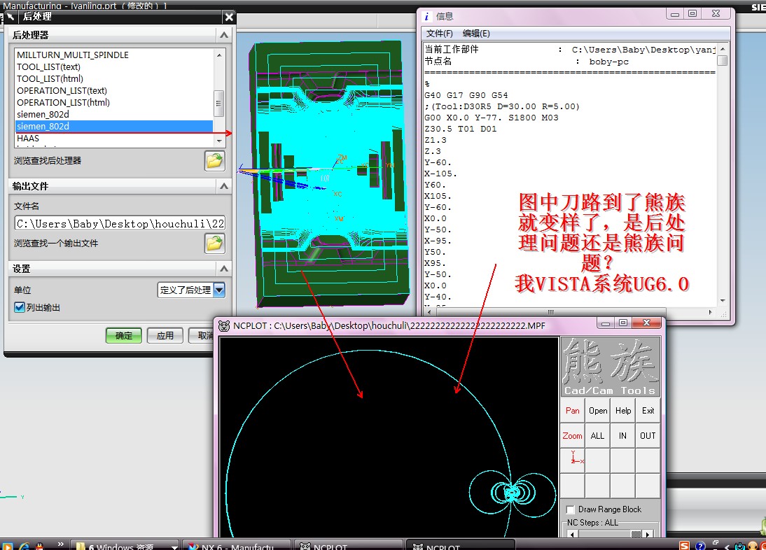

 楼主| 发表于 2009-9-4 23:22:20 | 显示全部楼层 来自: 中国广东佛山
新手后处理问题(带图)
呵呵~这个论坛太好了~我都不去其他论坛发贴了~解决问题速度高效!! 不像其他论坛那么冷血
) i3 w  R9 Q" v# n0 ~- H8 [8 m, ?0 P. `; N4 j
第一次接触后处理~0 C7 {0 p, \4 \- a
6 V! D* Q. b! Q+ h. T7 v9 q2 F0 p
新手学习、高手指点(如下3个图)

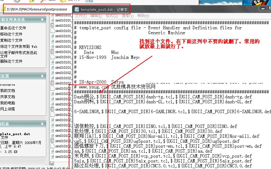

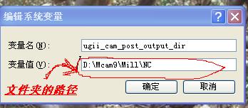

发表于 2009-9-5 01:55:29 | 显示全部楼层 来自: 中国广东江门
呵可……你这个后处理的问题还真多啊,4 r9 k+ M8 t3 W' k7 u+ h
我来说下那个后处理默认安放的文件夹吧,在环境变量中新建一个变量名是:ugii_cam_post_output_dir的,下面是你NC程式放置的位置的文件夹就行了,试一下吧,而下面那个我一般是选中“定义了的后处理的”
$ ]6 L8 j6 E; t2 ^$ w& }
' @" r$ D- t0 d+ l1 `8 y
otnt + 3 应助
