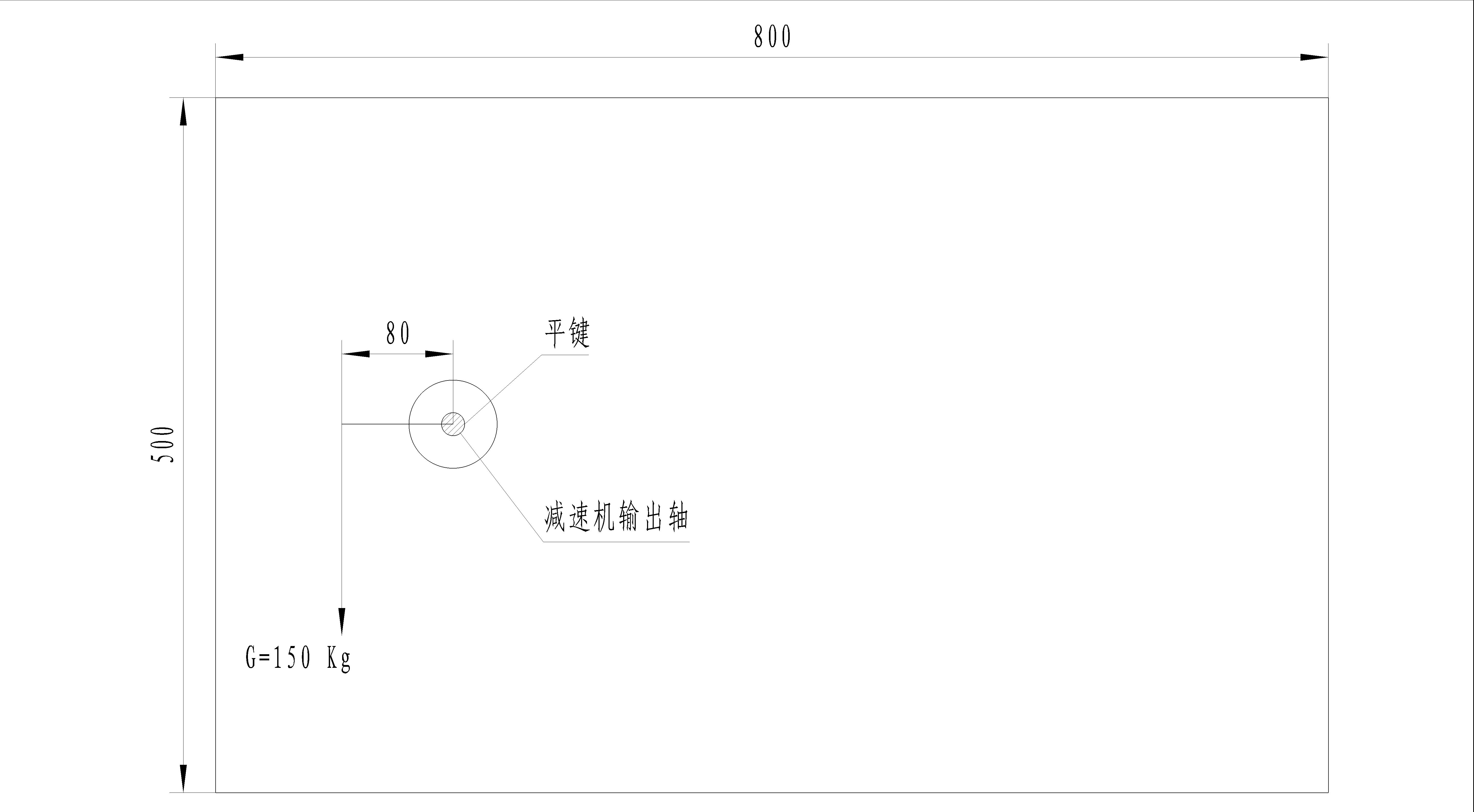

现在需要设计一个 机构,需要提起150Kg的物体(力臂见图),但使用空间较小(800X600),是在停电的情况下用手动方式将重物提起,不知道该怎么实现,在有电时是有减速机的,减速机有两个输出轴,所以留一个输出轴可作为手动用,停电后把重物摇起来,然后固定在此位置上

设计一1:10的小型行星减速器,输出轮可活套原减速机的另一输出轴上,用时套在另一输出轴上,并将壳体现场固定,可手摇提升重物。不用时拆下。

发表于 2009-9-4 12:45:28 | 显示全部楼层 来自: 中国北京
电机0.25千瓦的涡轮蜗杆减速机,输出转速20~30/每分钟即可。但减速机在电机主轴一级处要有外伸轴颈加六方柱,做手工转动用。其外伸轴颈一定要设计在高速轴端,否则可能无法手工转动。

 楼主| 发表于 2009-9-4 16:59:27 | 显示全部楼层 来自: 中国北京
直接装摇杆估计够呛,力气不够吧,力臂也需要的较长% z: x. @5 }. @
看来大家主张采用减速机构
* \. r5 m1 Z0 ]) z; u. w我还想能不能用连杆机构实现呢

发表于 2009-9-4 18:17:44 | 显示全部楼层 来自: 中国辽宁沈阳
楼主的意思是不是为预防万一断电,偶尔为之啊?
6 K  Y% T' v: @0 M; b但是,断电后,是否用一下就完,还是要代替电动直接正常工作?
  k4 |) {1 t- L6 X如果,只是前者的话,你只要把电机后罩取下来,用手直接盘电机风叶就可以了。就是速度慢一点,若想替代电机,就在做个能与电机风叶轴连接的摇把备用就行了。

发表于 2009-9-5 14:36:10 | 显示全部楼层 来自: 中国天津
我认为在备用输出轴在安装一个手动链轮(就像手拉葫芦一样),然后用手链轮配合以达到合理的拉力就可以了

发表于 2009-9-5 15:01:25 | 显示全部楼层 来自: 中国浙江温州
其实你可以仿造裁缝机原理来设计一个这样的机构,或者是稻谷机
5 d. }& R) U: O" ^3 T" n他们就是杠杆机构原理  h' l+ `' e6 g/ {
" _6 c; T. a) C8 T不过要增加离合器 或者是脱离器; G7 o! F* ~( `, K- f
+ P' L/ x/ f" ~  s+ \在无电下,工作,
plc + 2 应助

发表于 2009-9-8 10:07:44 | 显示全部楼层 来自: 中国江苏常州
手动链轮的方式是可以的- S- @! R1 y$ y9 u- |8 j3 G5 x
卷帘门的电机旁边就是手动的链轮
- T1 n, A: B; Y. j" J0 ]但是链条要拆装# g  _! E! l2 m: I+ L" k8 T
往下掉
