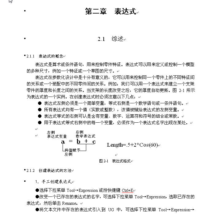

发表于 2009-9-3 19:51:42 | 显示全部楼层 |阅读模式 来自: 中国浙江温州
我不懂那些表达式 更不懂那些公式代码  那位知道怎么用 怎么学啊

发表于 2009-9-4 07:56:22 | 显示全部楼层 来自: 中国山东济南
表达式的功能的确很强大,看你用在哪个方面了,用得着就学。

发表于 2009-9-4 15:52:20 | 显示全部楼层 来自: 中国广西柳州
表达式一般用于参数化建模和建立标准件库, 一般是将你要描述的尺寸找出来,在在草图标注时用字母表示尺寸, 再对这些字母赋值。

发表于 2009-9-5 22:03:39 | 显示全部楼层 来自: 中国湖北武汉
参数化建模必不可少的呀
6 _4 B2 k$ e/ q% n; `4 H1 B/ c, w建模之前先建表达式这样模型修改起来方便很多- z9 R+ Q$ {5 l4 C# q
更重要的是便于各零件模型间的参数引用:比如某个装配里面需要一个弹簧,在装配体里面根据总成的性能参数通过列表达式把弹簧刚度及工作长度计算出来,然后将这两个关键参数链接到零件弹簧里面去作为弹簧的初始设计参数,并通过表达式计算弹簧的其他各项结构尺寸参数
