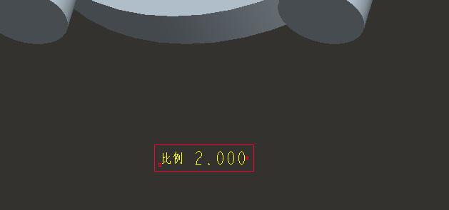

工程图比例精度小数点后面4位,全是0,精度太高了,怎么设置成一位小数?

 楼主| 发表于 2009-9-3 22:52:10 | 显示全部楼层 来自: 中国江苏镇江
是指这个精度,不是尺寸

 楼主| 发表于 2009-9-6 11:20:43 | 显示全部楼层 来自: 中国江苏镇江
可能是我表达的不清楚, 我想要的结果是“比例 2.0”这样的标注效果

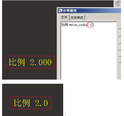

发表于 2009-9-6 13:19:03 | 显示全部楼层 来自: 中国浙江温州
原帖由 yy_yuanye 于 2009-9-6 11:20 发表 http://www.3dportal.cn/discuz/images/common/back.gif
$ p2 M, o5 E% q- v 可能是我表达的不清楚, 我想要的结果是“比例 2.0”这样的标注效果
4 B2 c; H# _, W2 o! F1 P楼主说的是后面消零吧,
 楼主| 发表于 2009-9-6 22:57:35 | 显示全部楼层 来自: 中国江苏镇江
谢谢,楼上的。OK了
