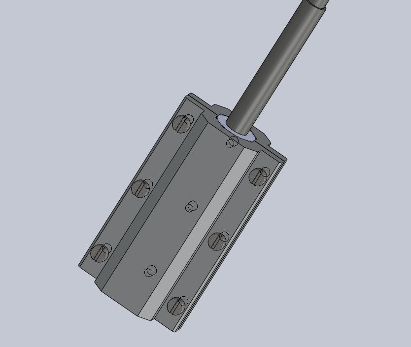

19.JPG 20.JPG 2 _( s3 E; ]7 ]' U8 c/ k6 M, I& ]
问题如图,背面不可见螺纹总是这样显示,以前一直没在意,但装配零件多了很难看,而且这样没法出效果图,设置选项里试了很多,还没找出原因,请会的人指点一二,谢谢!

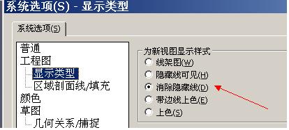

10.JPG 2 h4 H% O. m8 c8 e: F
试试看
 楼主| 发表于 2009-9-4 10:27:33 | 显示全部楼层 来自: 中国云南文山壮族苗族自治州
这个试过了,隐藏线没问题,就是零件上只要有螺纹孔的地方,在装配体中就会把该隐藏的线显示出来,看着很乱。
发表于 2009-9-4 11:51:41 | 显示全部楼层 来自: 中国江苏苏州
在视图/所有注解  去掉就没有了啊,本想贴个图上来,可我截不下来,自己试试吧
 楼主| 发表于 2009-9-4 13:42:18 | 显示全部楼层 来自: 中国云南文山壮族苗族自治州
谢谢楼上了,按你的方法搞定了,呵呵。
