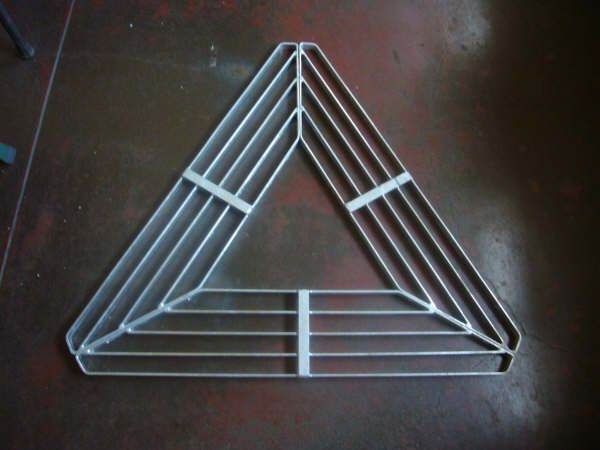

这个附件是3个一样的东西拼起来的,这个图改如何画。看的出每个小快,外面部分是折弯起来的,其它是焊接上去的。谁给我个2008的源文件,当作是周末练手吧。
  b! \* e; \3 Z' f. F, X0 V8 L

发表于 2009-9-4 17:05:59 | 显示全部楼层 来自: 中国河北衡水
拉伸两次,装配。
发表于 2009-9-4 18:30:08 | 显示全部楼层 来自: 中国上海
楼主的东东是由三块焊接件组合而成,组合后是焊接、螺纹联结不得而知,建议楼主先用焊接件做出三块,再用装配体做成整体。

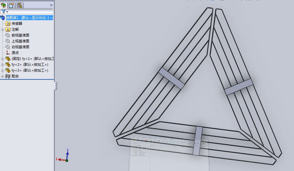

发表于 2009-9-4 22:42:25 | 显示全部楼层 来自: 中国河南新乡
这个简单,做个一个,单考虑形状的话,两个拉伸特征也能做成

ty.rar
120.53 KB, 下载次数: 7

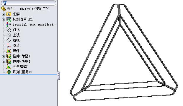

发表于 2009-9-5 08:21:58 | 显示全部楼层 来自: 中国上海
可以直接在零件层面作焊件,一般这种件作零件比做装配体更合适。% x1 _( W: }) N% A7 a
: [3 {3 t: {) N6 o) k! g
(下面做了一些简化,但不影响做法)+ T: j" ?0 X5 M" Y+ x9 V

发表于 2009-9-5 12:31:20 | 显示全部楼层 来自: 中国广西防城港
直接用焊接件的拉伸就OK了
发表于 2009-9-5 19:10:18 | 显示全部楼层 来自: 中国湖北孝感
同意用焊件的做法
