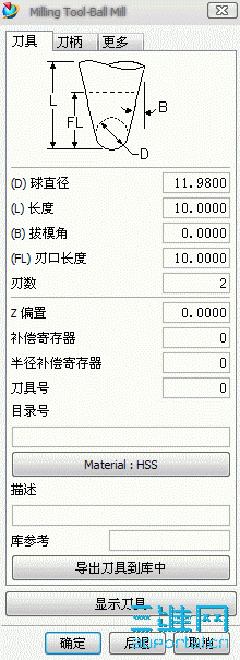

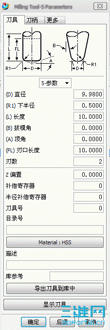

昨天在三维网下载了一个别人编好了准备上机的刀路,看到里面平刀,球刀,R刀都骗刀其直径都比实际直径小。请问难道球刀与R刀加工可以直接设负余量,为何也骗刀。

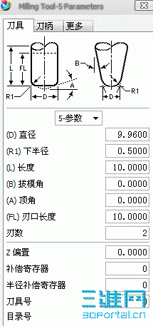

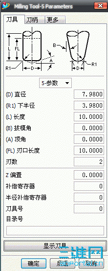

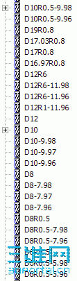

兄弟你好呀。这是我的刀库。我来告诉你吧。是因为我们买的刀如是10。但它实际上没有10.它只有9.98-9.96之间。我们又不会每把刀都去测是吧。那就把刀写小了。

一般的刀具都会比实际小0.02,这很正常的。
