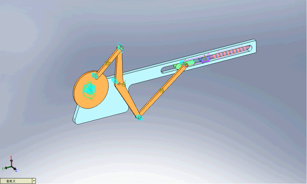

正文如题,刚学SolidWorks中的cosmosmotion ,感觉很陌生,希望用SolidWorks 2009或者2008完成后上传文件给我,或者直接教程也可以,万分感谢,以下文件为SolidWorks 2007版本,源文件都在的

很多例子只是一个学习的方法的东西,爱教不教。能不能动再说。而且我没看出上面只有一个弹簧动力,那个轮上面的箭头是什么
发表于 2009-9-7 08:54:03 | 显示全部楼层 来自: 中国福建三明
你这个文件里面的的约束已经做好了。只要加个线性弹簧的约束,旋转马达的动力。一个3D接触就行。很简单

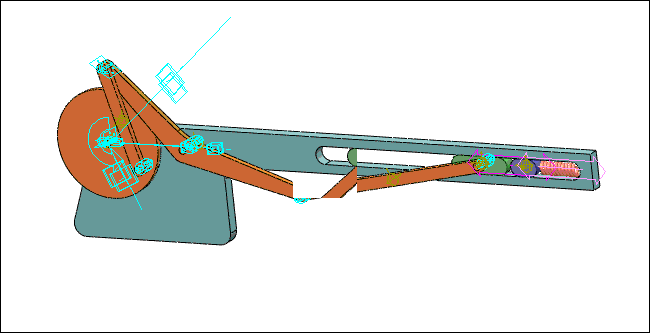

我觉得楼主的文件基本已经很完整了
4 K6 a/ N: ^( W' W0 d; B8 ]- g0 Y就差1.添加回转盘的旋转运动,2.添加YY和滑块之间的3D碰撞,然后模拟就可以了6 l7 V9 C! c5 G2 Z
这个是我做好后的动画和添加上所有运动关系的文件,看看能不能运行2007版的
