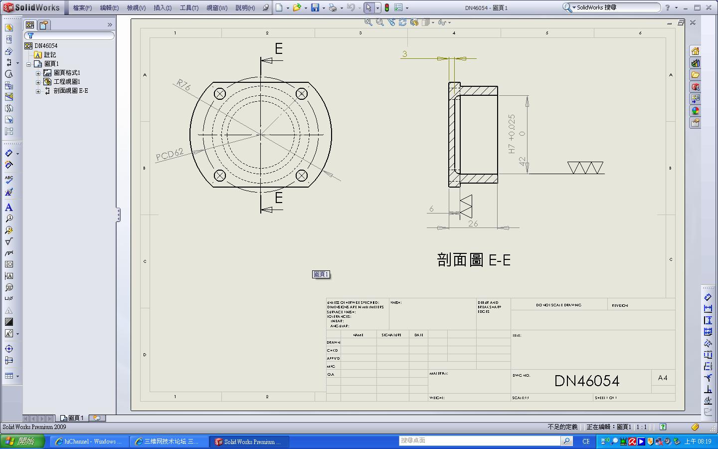

我使用的是solidworks 2009
7 T/ }2 Q, L/ n5 C7 e畫出來的圖中要添加精加工符號- w  O3 z# `! ]7 t& D3 w
但是畫出來的精加工符號太大了- X* k% ?0 c' y5 U! R, q, f" p" n5 s& _
我找不到控制這個符號大小的參數
  q- ~# s# q! {  v8 Q請各位先進指點一下$ [, [) S3 l, b4 p
謝謝大家

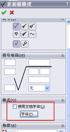

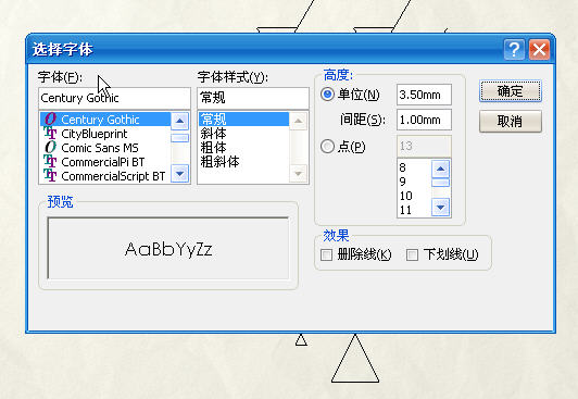

调整表面粗糙度字体大小。

5楼的说得对,就是和2楼说的一样的

2楼的正解啊。。。可以选择字体
