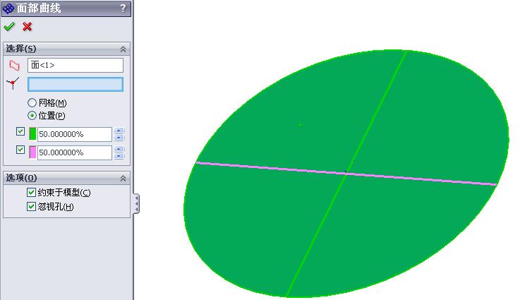

在SolidWorks中如何得到不规则曲面的中心点 或是重心 用什么工具 各位大侠请指教 跪谢了

曲面中心点,从来没有这个概念。# K4 ?- i+ ~* @; y# S! `
曲面重心,曲面重心可以用“参考几何体——点”得到,但是根据重心的基本概念,这个点一般不会在该曲面上,恐怕这也不是你所要求的。

使用面部曲面命令
使用面部曲面命令,求出两条曲线,然后使用3D草图,求出交叉点即可

根本就没有曲面中心的概念。' }. C& a7 k5 G9 o# s
足下的例子是一个圆确实可以得到满意的结果,但对于一般的曲面,将曲面放在不同的方向作面部曲线将会得到不同的中心点,可见足下对中心点的理解并不具有普遍意义。
