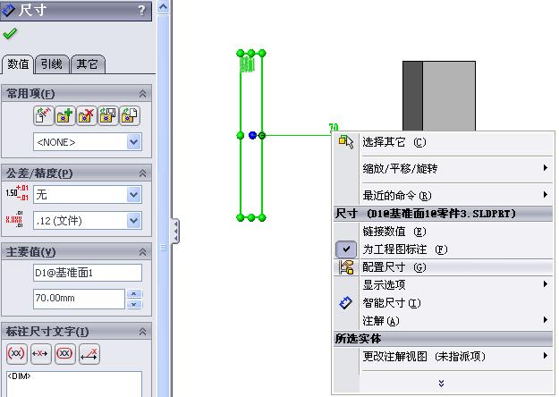

发表于 2009-9-6 19:44:09 | 显示全部楼层 来自: 中国广东东莞
第一次做动画, .反正是可以不同配置有不同尺寸滴.基于SW2009制作  E- \8 P$ `3 j- e: \0 a  f
发表于 2009-9-6 20:03:02 | 显示全部楼层 来自: 中国上海
原帖由 punkbule 于 2009-9-6 17:01 发表 http://www.3dportal.cn/discuz/images/common/back.gif
( n' |6 A5 S8 T" }7 h我是很谦虚的,只是你们说的好像很不屑于回答我们这些新手问的问题,1 B$ F: f& W9 y$ V: s# \
solidworks是个总体很不错的软件,不过有些地方是挺让人郁闷的,恨铁不成钢啊
& @3 r6 n) t+ H9 c! ^3 q- \9 `
; T) ~- ?4 z2 \1 v! ^明明前面很多人都回答你了,既然是这么谦虚,为什么不仔细找一找,看来不是别人不屑于回答,而是你不屑于花力气找。要想不郁闷,还是的自己多下功夫。5 U  ^1 ^* ]- D; E  s
; E7 z9 p- n- I- D1 W& a
 楼主| 发表于 2009-9-6 20:05:51 | 显示全部楼层 来自: 中国浙江温州
谢谢LS
' }# ?8 o+ D( E+ m; k模型里的尺寸没注意到,难道是双击基准面才出现的?# n) i' P; C7 W: _3 E# {% j
我用的是2008版,明天去试下6 x* V6 I. a: G7 j; r
再次感谢

发表于 2009-9-6 20:37:51 | 显示全部楼层 来自: 中国广西防城港
多嘴一句
0 q9 k3 ^; P8 Q) |楼主缺缺不仅仅是对sw的熟悉
6 s6 i$ D4 [3 c1 c+ S! Z8 a- ]还有对事,对人的态度
$ d- o6 x7 v0 u6 c) b' ]$ A6 I在你骂了别人SB之后,不老前辈还愿意教你,真是德才兼备。' o' R- `, S7 @9 o- h, L
换做我我可做不到。
7 D/ c% v) S3 `. s' r2 E戴杰也值得我学习,不过你修改尺寸的方法烦了点,最简单看不老前辈的图就清楚了。5 D$ H% i0 u; y* k; }/ D
在“尺寸”上点右键,再点“配置尺寸”
