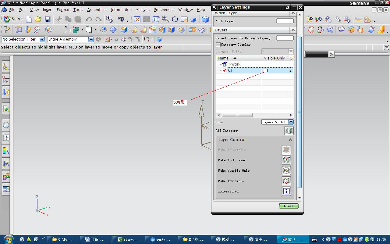

我在一个长方体内画了个线框,但我拉伸时选不到这个线框,怎选都选不到,是啥回事?

注意选择过滤器!选择“曲线”就可以了。

鼠标在线上停一会儿会有选择出来

这样没用的,我试过了

实在不行先把实体隐藏掉啊

隐藏实体最直接

用过滤器选上曲线应该能解决吧

除了2.,3楼以外,有时是显示的问题,保存-关掉-重新打开就可以!
' X3 b  t8 `5 c4 P9 S4 ^' n具体原因我也说不清!

楼主还有一种可能是线框所在层的属性为仅可见$ M$ V/ o) a) m' X1 c% ~

将显示模式改为线框显示就可以了!
