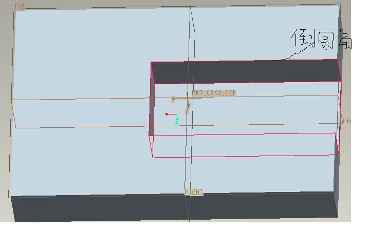

在一个方形工件上铣一个矩形槽,想把槽的周边都倒成圆角,请问有没有什么专用工具?

 楼主| 发表于 2009-9-9 20:52:26 | 显示全部楼层 来自: 中国河北张家口
谢谢大家的帮忙,我没有讲明白,我所要精整的位置不是矩形槽的底部,而是槽的各个棱边,槽底可以依靠成型刀具加工出来,那比如图示位置呢?加工成R3
发表于 2009-9-10 16:36:33 | 显示全部楼层 来自: 中国上海
看来楼主还没弄明白。4 w% d; Z, `  \* v8 V
R弧形(凹进)指状铣刀铣出来的工件就是凸出的圆角。如果没有买的,可用圆白钢条磨一个单刃R刀。
发表于 2009-9-11 12:43:34 | 显示全部楼层 来自: 中国北京
你这个零件设计的工艺性太差,中间的两个90度角如何加工?一般此处要设计出圆弧

发表于 2009-9-11 13:10:09 | 显示全部楼层 来自: 中国浙江宁波
内凹的圆弧铣刀,铣不出外圆角。只能手工修。

发表于 2009-9-12 17:36:38 | 显示全部楼层 来自: 中国山西太原
可用倒外R的成型铣刀(倒外圆弧立铣刀),沿矩形槽直角边缘走刀一周即成。
