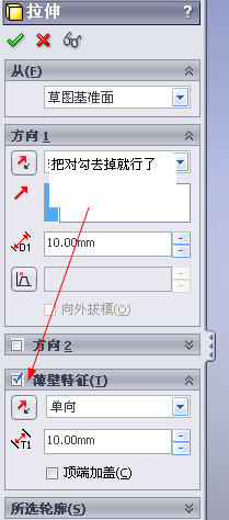

SW拉伸时如何取消薄壁特征?

 楼主| 发表于 2009-9-7 11:24:35 | 显示全部楼层 来自: 中国浙江杭州
SW拉伸时如何取消薄壁特征?
草图未完全封闭
发表于 2009-9-7 11:26:54 | 显示全部楼层 来自: 中国四川绵阳
回复 3# jlx3518 的帖子
草图没封闭只能生成薄壁特征拉伸。
发表于 2009-9-7 11:30:35 | 显示全部楼层 来自: 中国山东青岛
草图没完全封闭,想拉伸只能而且必须是薄壁特征;0 y. c' M' p) _: ~3 Z2 E. b
只有完全封闭,才可以选择是否要薄壁特征。

回复 3# jlx3518 的帖子
什么草图,贴个图

草图没封闭只能生成薄壁特征拉伸
