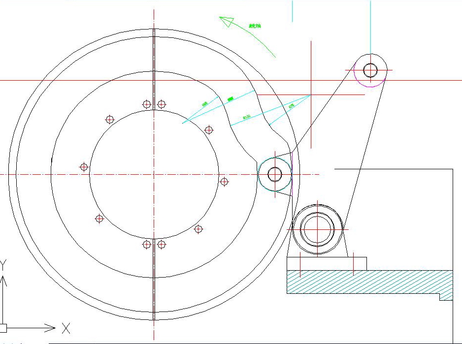

我把1:1的CAD图上传,当旋转到转角时会卡死,不能动了,那位朋友懂的帮忙看看问题出在那里,怎么解决,谢谢!

拐角处过度圆角R5太小,突变会引起振动,且对面的圆角半径R=5+52=57,而你的是R28。滚轮在凸轮槽内失去了应有的支承,即使不卡住也会振动不稳。建议将R5加大点,槽宽始终保持52+就OK了。

非常感谢,的确如你说的一样,振动比较大,拐角处滚轮与凸轮撞击力也很大,中间合缝处都被撞开了。但是凸轮只有在这个角度内工作,慢进,快速退回。

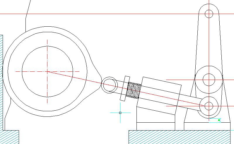

我又设计了一个凸轮机构,朋友帮我看看那一种好一点,前面一种的问题比较多,比如滚轮撞击轮沿,卡死,等问题,但是比较简单,后一种个人认为比较复杂。图纸为示意图。
发表于 2009-9-8 11:07:11 | 显示全部楼层 来自: 中国上海
这种结构应该效果好些。注意弹簧要粗点,滚轮与凸轮的接触要可靠。
发表于 2009-9-8 12:10:55 | 显示全部楼层 来自: 中国山东泰安
你这是毕业设计吧,从图中看,加工出的零件不可用
发表于 2009-9-8 13:35:43 | 显示全部楼层 来自: 中国广东广州
这个是力锁合,小心你的弹簧,如果你的弹簧反应速度太慢,跟不上凸轮半径变化,滚子依然会敲击凸轮
