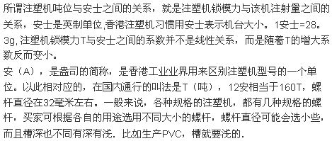

注塑机吨位与安士之间的关系
所谓注塑机吨位与安士之间的关系,就是注塑机锁模力与该机注射量之间的关系,安士是英制单位,香港注塑机习惯用安士表示机台大小。1安士=28。3g, 注塑机锁模力T与安士之间的系数并不是线性关系,而是随着T的增大系数反而变小。  \- R+ i8 a$ I1 D0 k  u) P/ V3 w% o' ~
安(A),是盎司的简称,是香港工业业界用来区别注塑机型号的一个单位。以此相对应的,在国内通行的叫法是T(吨),12安相当于160T,螺杆直径在32毫米左右。一般来说,各种规格的注塑机,都有几种规格的螺杆,买家可根据各自的用途选用不同大小的螺杆,螺杆直径可能会选小些,而且槽深也不同有深有浅.比如生产PVC,槽就要浅的
