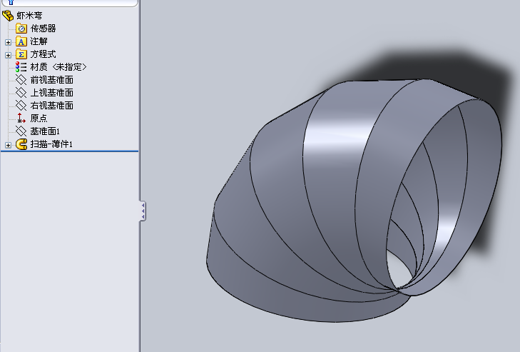

发表于 2009-9-8 11:09:57 | 显示全部楼层 |阅读模式 来自: 中国四川成都
, p) a% c* o7 Y9 t& q如图:此类画法能否展开!!???
 楼主| 发表于 2009-9-8 12:47:13 | 显示全部楼层 来自: 中国四川成都
回复 2# 寂静天花板 的帖子
我这个是1500mm直径的 。。。
 楼主| 发表于 2009-9-8 12:47:53 | 显示全部楼层 来自: 中国四川成都
我想问的是,能否将其钣金展开!!
发表于 2009-9-8 12:57:24 | 显示全部楼层 来自: 中国北京
属不可展平面,类似的还有虾米腰、天圆地方、螺旋叶片等。但不知道SW能不能做到。
 楼主| 发表于 2009-9-8 13:06:35 | 显示全部楼层 来自: 中国四川成都
回复 5# 英俊少年 的帖子
哈哈,是在,我就是在求证SW能否画出来。。
发表于 2009-9-8 13:16:54 | 显示全部楼层 来自: 中国上海
这种件属于分段可展开件,,实际制作也是分段成型后拼接的。& y9 x1 X# Q$ d- H* F! k2 ^0 L
前楼所说的天圆地方是可以用SW展开的,螺旋叶片如果螺旋角不超过1圈是可以展开的,多圈的只能分段展开。
 楼主| 发表于 2009-9-8 13:31:01 | 显示全部楼层 来自: 中国四川成都
回复 7# w_hs1 的帖子
操作是这样操作,画图,也只能用这种方式吗? 画也只能分成5份画了??

发表于 2009-9-8 16:06:27 | 显示全部楼层 来自: 中国河北廊坊
这是一个板金件,多用于抽排风,用镀锌铁皮做成,是灰尘多的车间必备设备,可以分段展开,展开后要留有接口余量。
发表于 2009-9-8 16:20:59 | 显示全部楼层 来自: 中国北京
楼主的话题在钣金应用中用的非常多,每个写字楼下面的中央空调的风送系统都有很多这样的薄板弯头,分流的天圆地方,集中的牛角弯头。都不是焊接而是钣金成形的,真的该好好讨论一下。用SW出图后如何展开、预留接口量多少、折弯在什么地方等等。大学生找不到工作的原因就在这里。+ R4 s$ C) a! T, m6 f$ J

发表于 2009-9-8 17:26:59 | 显示全部楼层 来自: 中国河南许昌
用autopaol展开
发表于 2009-9-8 18:56:16 | 显示全部楼层 来自: 中国湖南长沙
楼主的扫描倒是做得挺好,可以展开。

发表于 2009-9-9 11:29:38 | 显示全部楼层 来自: 中国辽宁营口
可以的展开的,在钣金件中制作的,因不会上传,一两句说不明白
发表于 2009-9-10 13:49:04 | 显示全部楼层 来自: 中国上海
这就是弯头嘛,很好展开的

发表于 2009-9-11 10:44:16 | 显示全部楼层 来自: 中国河北沧州
SOILDEDGE应该可以办到!

发表于 2009-9-13 15:30:56 | 显示全部楼层 来自: 中国江苏南京
分段,分别展开……
