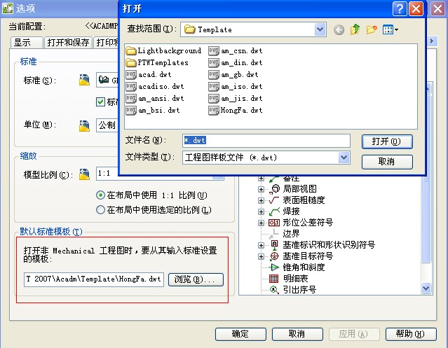

发表于 2009-9-8 15:06:32 | 显示全部楼层 来自: 中国辽宁营口

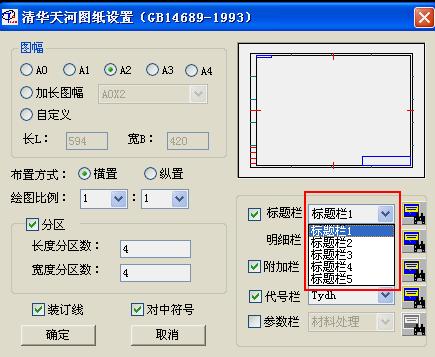

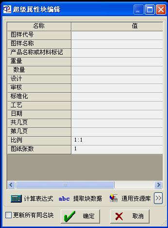

发表于 2009-9-8 15:44:09 | 显示全部楼层 来自: 中国上海
如果安装了天河PCCAD啊,用图纸设置命令(TZ),想什么时候添加图框就什么什么时候添加,什么时候想换! T$ _* `3 ?( \- h& d+ |9 q
图框就什么时候换模图框,图框添加好(或更换模板后)把标题栏内容(属性编辑)填写一下就行了。! D& x9 [" D5 j2 t6 C8 e  r
0 A& m& t; O+ O1 H# a
[ 本帖最后由 pss0902 于 2009-9-8 15:46 编辑 ]
