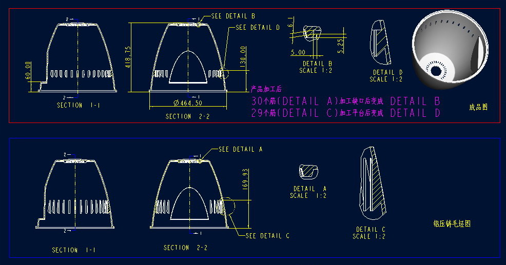

如图产品如何加工
: z4 g3 [" N4 X+ B, S7 d% ]: t' _产品为铝合金压铸件,由于压铸件结构的原因,产品须后加工“在底部30个筋上加工缺口5x6.1mm,以及侧面29个筋上加工平台,图面上169.93加工后为130mm(注意产品有处内凹),也就是不是简单的车等!产品重8.8kg
5 u/ i) d; j9 y# ~3 O6 L7 {. a请大家献计献策,当然成本越低越好: G" w3 I9 _2 a/ R) m; @9 V

发表于 2009-9-9 14:59:11 | 显示全部楼层 来自: 中国北京
铸的时候小台都铸出来,再做专门的工装,一个个铣。

 楼主| 发表于 2009-9-9 16:33:00 | 显示全部楼层 来自: 中国江苏苏州
原帖由 fgshrl 于 2009-9-9 14:59 发表 http://www.3dportal.cn/discuz/images/common/back.gif/ }0 R, ?& ?$ t4 T8 n6 O0 p
. h0 T: p# q" s7 N3 N凸台是铸出来了!!!!!

发表于 2009-10-15 11:36:26 | 显示全部楼层 来自: 中国山东青岛
卧加上夹具,也就是10几分钟 的事
发表于 2009-10-16 12:26:06 | 显示全部楼层 来自: 中国浙江杭州
我公司有五轴联动的加工中心可以简单解决。
发表于 2009-10-16 21:01:52 | 显示全部楼层 来自: 中国湖北孝感
上夹具,用加工中心应该几分钟
发表于 2009-10-19 21:02:04 | 显示全部楼层 来自: 中国重庆
用加工中心应该可以很快,就是看你成本会搞高不。
