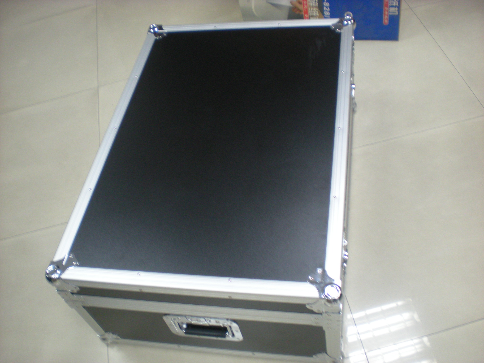

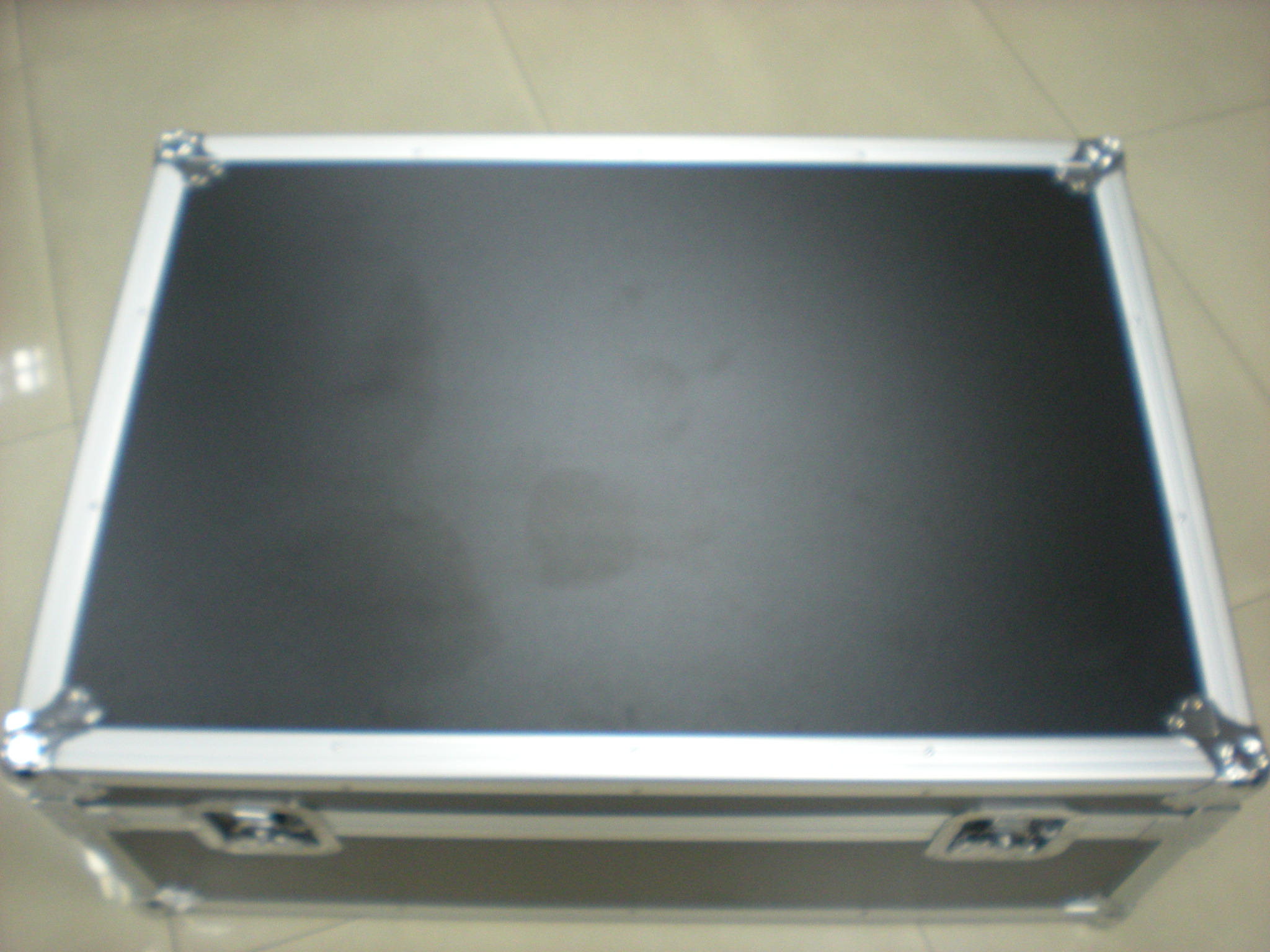

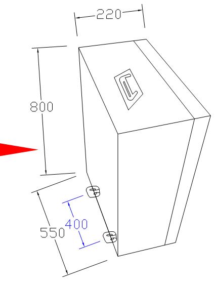

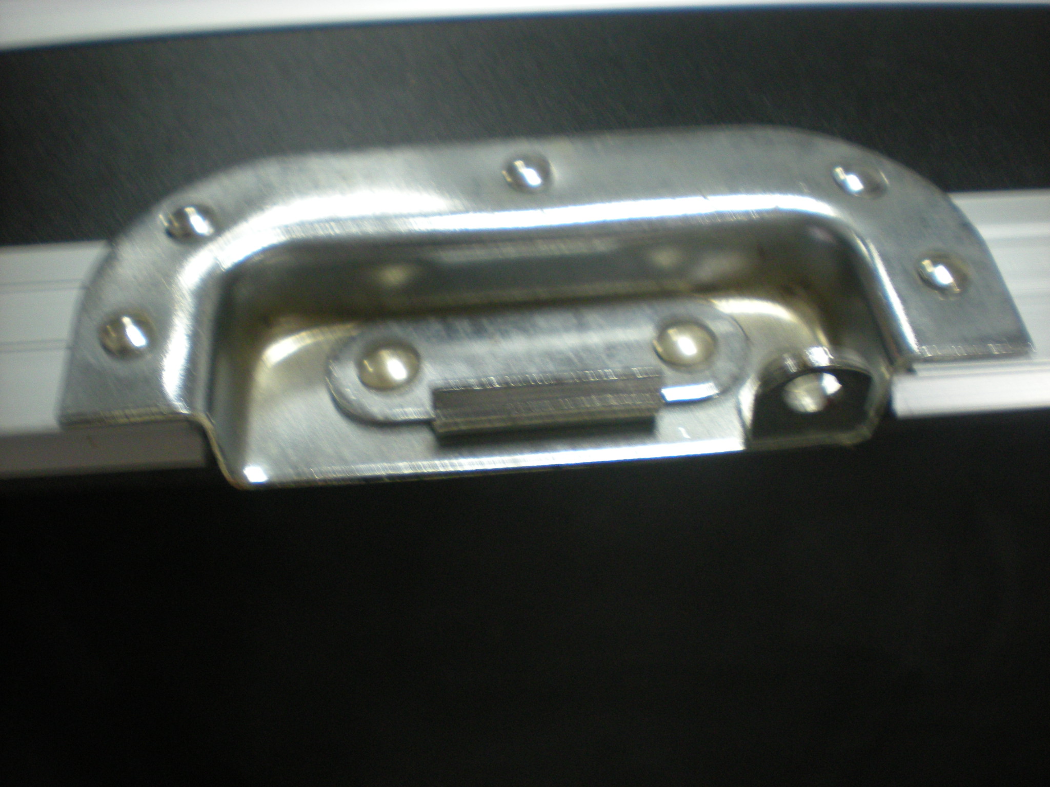

谁可以帮我把如下附件做个三维图?(我的软件是2008版的)' W" {, j0 h$ f, e2 u, B$ q: H0 ?  C
4 C8 i7 u& i0 r- m! o最主要是上面的锁扣,这个是怎么附加在箱子上面上的,我有图(锁扣),及其它部分。大家可以仔细看。
5 Q5 ~! I! o8 X& I
+ Y$ B: k+ W/ a$ ]3 H本人表述不好,不过很多附件,我觉得附件可以说明一切。

没想到这里还有做铝箱的,刚毕业那会就是从事这行,已经7,8年没接触这行了。
+ p: I9 {3 d0 U* h4 _1 J这种东西不需要太详细的图纸有个外型尺寸及内部结构就行了。至于铝条,板料尺寸可以直接计算出来。护角及暗藏锁扣都是用空心铆钉压上的。这些外面都有标准配件买的,你问一下供应商锁扣尺寸就可以在板料上开孔了。
