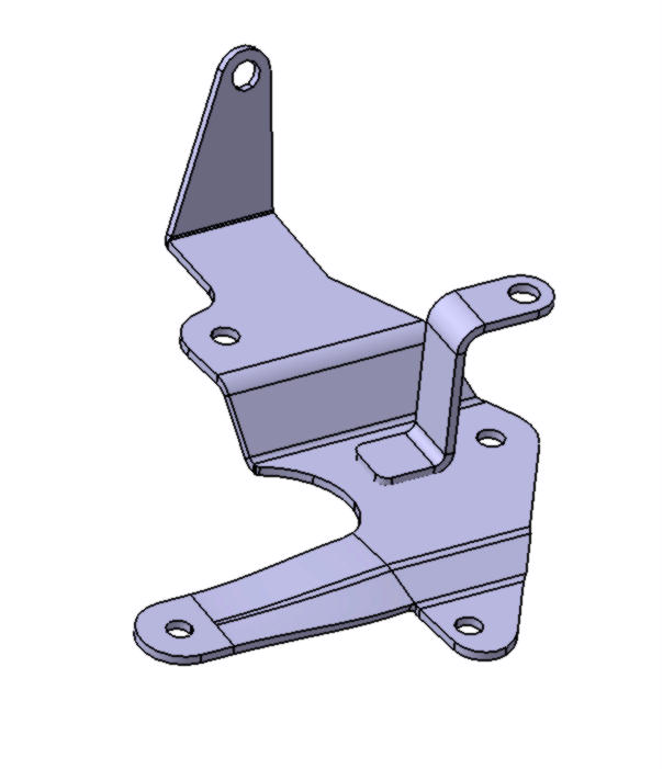

第一次做焊接夹具,所以将产品图片发上来,谁有相似的夹具,将结构告诉我,谢谢。

用孔和加工过的边做定位,平面夹紧。

用孔定位,做加紧就好了,冲压的边精度不行。

大板用一面和两孔定位,还要注意不能翘,小板用孔和孔的端面定位,夹紧焊接部位,同时也作定位。用快速夹紧压头就行,也是钣金做的,市场上有卖。
