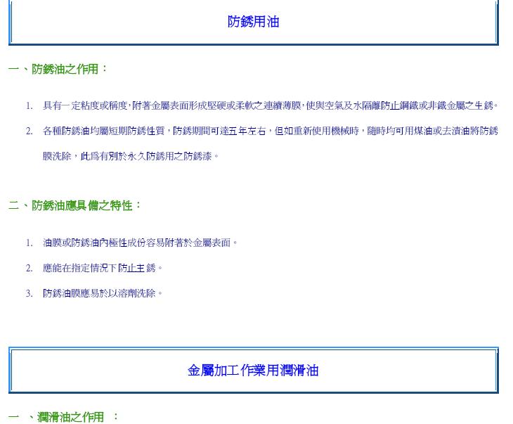

发表于 2009-9-9 13:36:20 | 显示全部楼层
附件是各種防銹油和潤滑油
3 I0 E" \7 g& k! t- g. h/ ?! [6 l- u/ [) r
不限于沖壓產品,很多介紹是機加工用的% Z* z- Q9 ^6 ?3 w
$ F! }) l% D6 A! f總結還算全面,謝樓主
发表于 2009-9-9 13:57:11 | 显示全部楼层
谢谢谢楼主分享!' B, N8 y5 N0 \( E( G5 a
替楼主贴个图--------3 B$ H; P  L  t1 m% D
- s2 Z( ?' n! \, t[ 本帖最后由 pmhpang007 于 2009-9-9 14:00 编辑 ]
