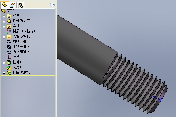

发现sw画螺纹不如Proe,不知道是我的水平不够啊,有没有同学指点一下阿
发表于 2009-9-9 16:15:36 | 显示全部楼层 来自: 中国河北廊坊
我不知道Proe怎么样。SW画螺纹挺好的, 20071008_7a9b3b92d4526ead75baAAMss1TqpuRZ.jpg 9 e: ?9 U1 G: e2 x

发表于 2009-9-9 16:30:17 | 显示全部楼层 来自: 中国江苏南通
2楼的,可以给个源文件么
/ M$ I! m- u( }或者能说下你在切除扫描的时候是怎么做到在终端时候变细消失的?/ i% s5 d! z6 {, P9 C1 ~
谢谢

- E3 {- V9 _# y# W/ [你去搜索一下,输入“螺纹收 尾”即可找到答案。

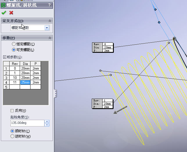

发表于 2009-9-10 09:58:41 | 显示全部楼层 来自: 中国河北廊坊
回复 4# 石朗林 的帖子
螺纹线变径,最后一圈,直径加大
发表于 2009-9-10 10:03:16 | 显示全部楼层 来自: 中国河北廊坊
回复 4# 石朗林 的帖子
螺纹线变径,最后一圈,直径加大
发表于 2009-9-10 10:04:17 | 显示全部楼层 来自: 中国河北廊坊
回复 4# 石朗林 的帖子
螺纹线变径,最后一圈,直径加大 Snap1.jpg 2 E; Z7 E% w5 _. w

发表于 2009-9-10 11:18:31 | 显示全部楼层 来自: 中国北京
又学到了一个方法,& A4 b& |& z; A" ^0 ~' d
感谢 gld123如此细心和耐心的讲解!

5 s- S1 U  h7 G3 }兄弟,楼上的已经有演示,SW一条螺纹线也可以完成!
发表于 2010-2-3 17:57:35 | 显示全部楼层 来自: 中国江苏镇江
收益匪浅啊,一条螺纹线就可收尾,真棒!

收尾其實設變化螺距就可以囉!!!" Y2 {$ d# |$ v4 x6 f4 |- E
在最後階段設定較大就可以了
