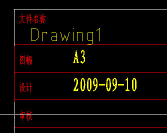

mdt2009中如何更改标题栏中变量文字的字体和大小啊,我想把字体更改为仿宋?先谢谢各位了!!" K( M. s6 l2 \. ~* ]
如下图中将第二种变量文字字体怎么更改为仿宋体的啊??9 b+ f3 _- I/ V: A
: u- F! c3 Y1 O) {7 k  z$ d

发表于 2009-9-10 10:38:12 | 显示全部楼层 来自: 中国重庆
你可以将你需要改成仿宋字体的方式样式打开,将文字样式中的中文字体改成仿宋,这样应该可以解决你说的问题了

' O% E) w4 n3 n( S' C( {
标题栏应该是一个块,在块属性里面有关于字体属性的选项.

发表于 2009-9-10 11:54:16 | 显示全部楼层 来自: 中国黑龙江哈尔滨
到字体设置或文字样式中将相应字体设置成仿宋就应该可以了。
发表于 2009-9-10 12:38:23 | 显示全部楼层 来自: 中国江苏苏州
建议自己定义一个标题栏,不要改系统原有的标题栏。
7 M6 Z$ B  J# N+ F自定义标题栏教程,论坛有!

发表于 2009-9-10 19:33:44 | 显示全部楼层 来自: 中国江苏无锡
MDT2009的标题栏文件存放在文件夹"C:\Documents and Settings\All Users\Documents\Autodesk\MDT 2009\Acadm\Gen\Dwg\Title"下,楼主可以用CAD打开该文件夹下相应的标题栏文件,新建一个仿宋体文字样式,然后将标题栏中相应属性的文字样式改成仿宋体的文字样式,保存文件后再在MDT2009中插入标题栏就可以了。$ p, ~; S" e( Z  |8 U

发表于 2009-9-11 01:12:23 | 显示全部楼层 来自: 巴西
查看文字属性,然后修改相应的文字样式。

 楼主| 发表于 2009-9-11 17:30:22 | 显示全部楼层 来自: 中国山东泰安
原帖由 rongjian 于 2009-9-10 19:33 发表 http://www.3dportal.cn/discuz/images/common/back.gif
* P: y" N. G- T2 Q4 i6 {' W+ ~' JMDT2009的标题栏文件存放在文件夹"C:\Documents and Settings\All Users\Documents\Autodesk\MDT 2009\Acadm\Gen\Dwg\Title"下,楼主可以用CAD打开该文件夹下相应的标题栏文件,新建一个仿宋体文字样式,然后将标题栏 ...
) |$ {: g1 a; a3 v7 z
问题已解决,谢谢指教!!
