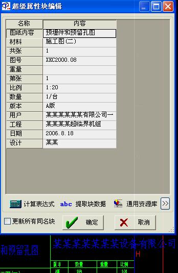

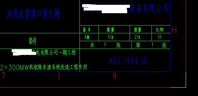

从别处拷贝过来的图纸,打开需要用到的字体是hzdx,我用的天河,有这个字体,但是打开文件,标题栏的字体却出现了变化,超出边框范围,如图。而我把天河里的hzdx删掉,用gbcbig替换他,出现的情况是刚打开是没有超出边框范围的,但是一刷新就超出去了。) c! S5 D* `/ C' \: e

 楼主| 发表于 2009-9-10 09:01:32 | 显示全部楼层 来自: 中国江苏无锡
这个问题昨天搞了一天,跟绕口令似的,让人头晕。有高手麻烦帮忙分析解决下。
  y4 G1 z0 t8 V, O  P7 a$ @4 o以下是昨天的情况:( Q- a8 [9 N, S5 `; o
1、用hzdx,打开超出
. I7 V' n4 _0 z* Q' i7 b+ `2、删掉hzdx,用gbcbig替换,打开好的,刷新超出
3 [, z/ D, p, G3、删掉整个天河的font文件夹,用gbcbig替换,打开好的,刷新,单位名称没有了# F- z  @2 U2 _
4、重装cad,当只装autocad的时候,打开,用gbcbig替换,没问题( c& Y7 w& }7 d
5、再装pccad,打开,仍然出现以上问题5 h- |* U0 d& g2 r! l
这里注明下:# W) ]3 x8 [. B7 F: ~1 e
这个标题栏是一个属性块,里面的单位名称是常量,只是选择不同的字体,他出现不同的状况

 楼主| 发表于 2009-9-10 10:53:57 | 显示全部楼层 来自: 中国江苏无锡
这是一个原文件,我这里打开字体都变了,单位名称超出边框范围,你们看看你们打开是不是。

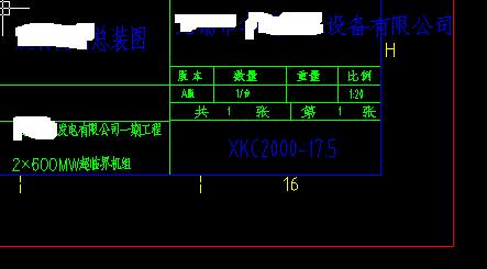

是的,图纸别处过来的,人家那边也没有问题
3 F% A% @$ o, M5 ~5 r) q2 h0 \3 o9 l* ~/ S; A, C
我最开始说过,我只装AUTOCAD的时候也没有问题
( E) }( k2 g) f装了天河后就有问题了
  d( e, w$ K" S! W+ E! C
7 K7 M. ^" _3 e5 N* n& v+ `4 N各位高手请注意二楼,我怀疑是不是天河本身的问题

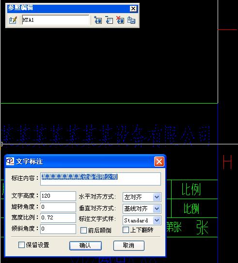

用在位编辑块命令改的
发表于 2009-9-11 10:07:44 | 显示全部楼层 来自: 中国黑龙江哈尔滨
以前还真没使用过在位编辑,这次学到新命令了。
) C" q" Q; p0 `& B. J
( ~  l6 O3 ^1 W# l3 y既然可以编辑,那就没有问题了,只要修改一下字体样式和字宽就可以了。4 r8 C* w0 {" n" V5 d% J/ g
如下图:

这位朋友所说的我考虑到了,我把auto的字体copy到天河的字体文件夹里,问题并没有得到解决" o9 A8 n8 _5 e0 U% ~# }
  }1 X4 B3 j0 U( a  }3 A6 e3 A, }
这个图里面的字体用的hzdx,天河里面有,但是打开显示就是有问题,我把hzdx删掉,打开的时候提示替换字体,我选择gbcbig只能替换掉一部分,那个公司名称还是跑出框外去了
 楼主| 发表于 2009-9-11 15:00:02 | 显示全部楼层 来自: 中国江苏无锡
如果说就单个文件而言,是可以通过修改更正过来
; b9 O' d6 I6 [7 S' a# ?比如把有问题的字体样式里面的大字体全部改成gbcbig! I  D% Q2 V. p6 ~9 O
但是属性块里有多种文字样式,我必须先炸开他,然后一一查询得知所用的文字样式再去修改
  U5 ]& Y7 L# P5 G! V7 M! k5 [多于图纸量大而言,工作量太大
: H2 c9 P( S+ F' X( A% l7 ^3 }8 ^* _2 T' V( K
而在别人那里打开是好的
( g2 ?" J0 {* l" j) |1 a另外,我只装auto的时候也是好的,再装天河就糗了
5 @( n; u/ Y% V# {1 J+ g# O' N十分纳闷
