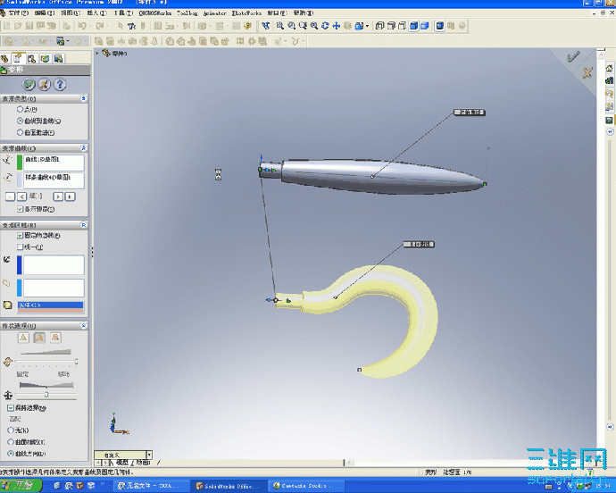

请哪位大师帮助。
发表于 2009-9-10 12:42:51 | 显示全部楼层 来自: 中国江苏无锡
可以用变形做的。以前在这里下载的教程里有的。5 |0 R5 Q" \' ?+ x
ScreenHunter_01 Sep. 10 12.42.gif ! O1 m+ p, h% U9 T9 g' d' n7 t

 楼主| 发表于 2009-9-10 21:12:43 | 显示全部楼层 来自: 中国浙江杭州
非常感谢,设计手删上是变截面的。关键是哪个位置开始变化截面难以确认。
发表于 2009-9-11 05:51:14 | 显示全部楼层 来自: 中国湖北武汉
这个也是变截面的,只不过都是圆截面而已,起重机是不会用的?谢谢分享!
