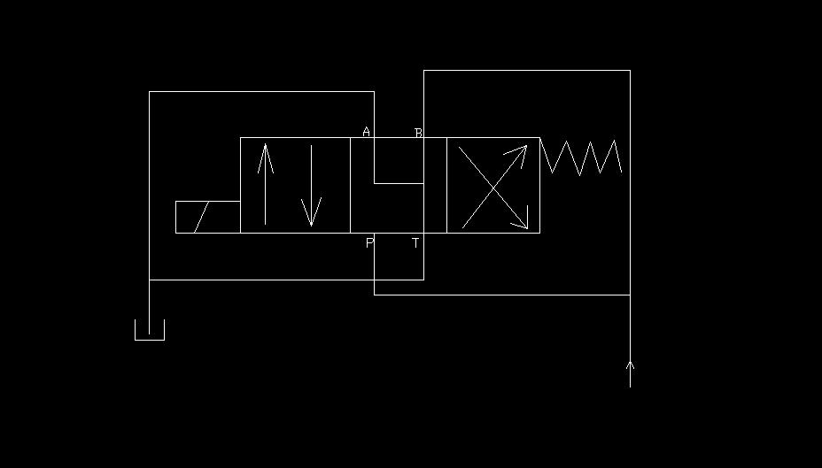

[求助] 救命,油研方向阀2B3总是在电磁换向时卡死

发表于 2009-9-10 13:59:16 | 显示全部楼层 来自: 中国四川成都
看图中B口接有压力,应检查一下换向过渡时的阀位机能。

 楼主| 发表于 2009-9-10 15:07:31 | 显示全部楼层 来自: 中国浙江宁波
过渡是Y型,有什么其它需要检查的!

发表于 2009-9-10 18:19:30 | 显示全部楼层 来自: 中国辽宁鞍山
你画的阀的图还能工作吗.

发表于 2009-9-16 16:52:28 | 显示全部楼层 来自: 中国山东
我晕,阀在中位的时候,P.T.A.B是通的,在左位时P和A通,B和T是通的,同时P.T.A.B是通的,在右位时P和B相通,A和T相通,不是很明白的,你的阀干什么用,是实验用的吗,如不是干嘛不把原图发出来啊
发表于 2009-9-16 19:54:36 | 显示全部楼层 来自: 中国河北唐山
楼主的图存在问题同意楼上的说法,阀的问题个人认为和液动力有关,建议改进油路。
发表于 2009-9-16 21:44:01 | 显示全部楼层 来自: 中国北京
回复
那个中位应该是过渡机能 并不是3位阀的中位 此阀为两位 不过 楼主为什么油路连接中位 那只是过度机能 看不懂
发表于 2009-9-16 21:46:13 | 显示全部楼层 来自: 中国北京
回复
而且 好像油研的过度机能 2B3的 不是Y机能吧 忘记了 得查资料 呵呵 楼主没有讲清楚 如果只是2B3的阀芯换不了向建议换阀并检查油的清洁度 如果原理是楼上所画 那要将原理图传上来看看了
 楼主| 发表于 2009-9-17 11:40:38 | 显示全部楼层 来自: 中国浙江宁波
回复 13# tiger524 的帖子
感谢纠正,油线应连接在右位!
+ l6 L2 c# H* T, N' i- Y3 P此阀的作用是油泵卸荷,进油口为油泵压力油口
 楼主| 发表于 2009-9-17 11:42:39 | 显示全部楼层 来自: 中国浙江宁波
回复 12# fnwwxl 的帖子
我也感觉是液动力的问题,但是这样的设计是完全符合阀的功能参数的啊

发表于 2009-9-17 19:07:11 | 显示全部楼层 来自: 中国安徽合肥
想法是好的,电磁阀做压力保持或泻荷用(系统不需要液压动作时).
, k& A* r1 a) o但,原理图是错的.多看看这种阀的使用原理,你就明白了
 楼主| 发表于 2009-9-18 08:27:16 | 显示全部楼层 来自: 中国浙江宁波
回复 18# mfcmonitor 的帖子
我也从原理上找了,可是没有发现什么问题,谢请详示!

问下21楼 榆次油研的用20以下应该没问题 而且楼主换了几个了 阀出现故障的几率很小啊 应该不是阀的问题
* e7 z/ T: G3 ]4 Q) E. _2 S0 p: X, B楼主此阀的背压多少 一般超过7MPA换向就不是很好了
发表于 2009-9-21 13:53:25 | 显示全部楼层 来自: 中国江苏南通
建议检查原理图的问题.
 楼主| 发表于 2009-9-22 11:05:14 | 显示全部楼层 来自: 中国浙江宁波
回复 23# tiger524 的帖子
背压很小,最多1Mpa。换了好几种阀,榆次,vikers,northman都用过,但还是同样的问题,如果改成单通的(堵住)一个孔,好像就基本不出问题了。
