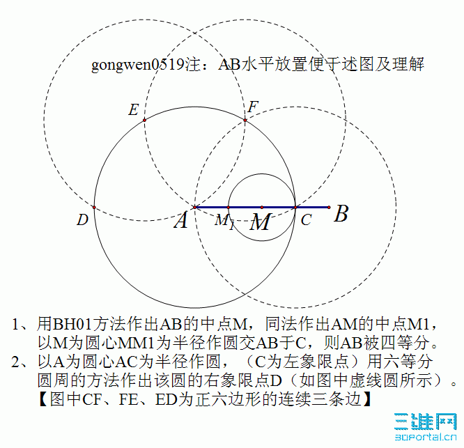

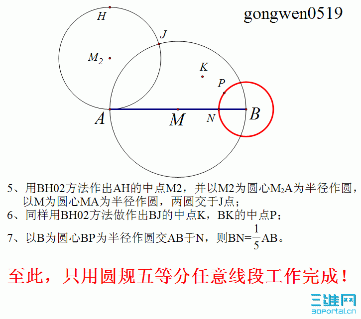

: H5 V4 `/ o7 j0 H/ j/ N尺规作图法中只用圆规五等分任意线段的步骤

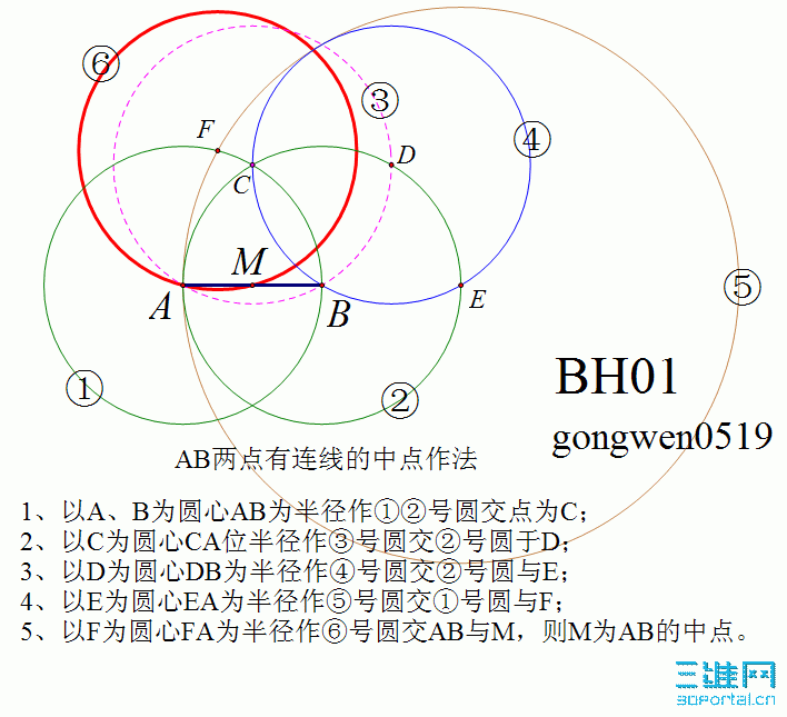

3 [+ b+ ~" d: I8 {一、预备作法,只用圆规作已知两点的中点
" l* Y( S% @- I5 s8 a1、已知两点间有连线(编号BH01作法):
, {* I  Y2 m6 R$ G0 J- w5 r* o . X5 x8 ?" m& H# ~
" _- b7 b* l2 A, w8 c( a( t, f 8 |: _! g# Z* n; n( Q2 n9 u/ e

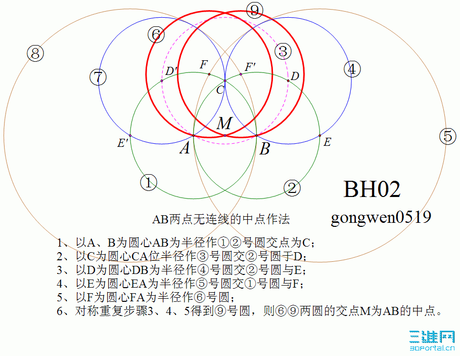

2、已知两点间无连线(编号BH02作法):1 X. A  r3 [. p4 @& J; Q2 f9 C
! f( Y% ~: e8 x( m3 u
602.gif 9 m% f! _" ~/ n; ]! D

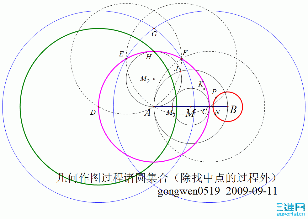

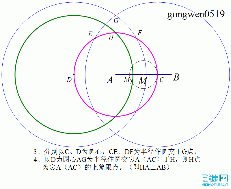

) _5 m, J+ Q# G5 z( X二、依据BH01、BH02作法及有关定理、原理五等分任意线段的作法:- @9 @( [# o1 Q' _
( ], {+ ^7 {; }4 N' Q3 f: S# f5 S
603.gif : |. z4 J, m" h* g  m, K& N
5 ?" q& M0 C# e" }5 q0 `, _
4 b9 d( D8 q; F) O
! O/ W- q, c  s3 H; X7 _
0 B  n* h, V9 m5 u 605.gif ) \; ]1 g" a% G. {% r- ~
! u: M$ R- Y( y4 V, X& ] 606.gif

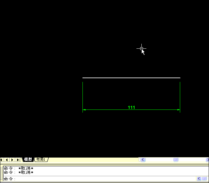

在CAD平台只用画圆命令+CAD的直线中点捕捉及圆的五个特征点捕捉五等分任意线段(图中线段长111是任意给定的):
6 X; d2 y8 d0 W
