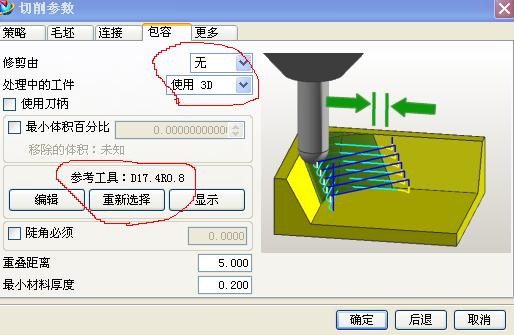

在二次开粗时,同时设了使用3D的IPW和选择参考刀具是不是多此一举了?会不会有冲突的呢?但是只如果只选了一样和同时选了两样的话,经计算比较生成的刀路是不同的。选两样时的刀路简洁好多啦,不知大家有没有试过这些情况呢??/
0 F2 ^" l  \- l$ W9 n8 w) Y7 w5 T* T! P7 S& i2 ?
大家发表一下意思吧…………
7 l( H0 n) F0 Z5 Y. ^7 n7 b
/ s+ e1 g2 O0 S& K9 u* l; f4 {

不会有冲突。你把参考刀设成100,看看他算的是参考刀还是IPW

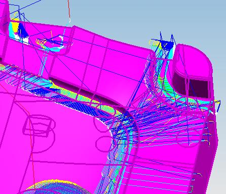

这位兄台,如果把刀设100的话好像已经没有什么意义了吧,不如直接选IPW好了,不过奇怪的是如果两样都选了,(说明是在合理的情况下),生成的刀路是简洁一点的,少了很多无必要的……
- ]- u, e$ s; ~; _" G0 f* ^2 u% Q
来对比一下这两个啦。。" q- j+ l" V9 u1 f- h* |0 X8 p  r
, j5 t3 n) ], @2 I6 {# i9 _ 01.jpg 这个只选了IPW,,,: O- I! K4 f9 m4 {
$ t: p9 ^$ S9 j) R1 I
0 ^" l2 \- p2 z: w* ?; J$ q* m, ^) O0 j, }+ S( s
, E# x# T  _' E& [
02.jpg 这个是两样都设定了的。。

你的问题可以简化一下:
. Q9 n$ w( b7 A2 H把‘使用3D’理解为这次操作的毛坯不是方料而是工件模型上道工序的加上余量(和工件CAD模型差不多但是胖一些)3 A1 Z" y' R" Y5 X
; H' r  @, k! s( D8 I  u( F那么你的问题就成为:
0 r) q0 ^: s3 X8 H3 a/ S1.在胖子身上用不用参考刀具有什么区别! i) @, Z* q; T) s+ O4 U
2.在胖子身上使用参考刀具和在方料身上使用参考刀具的区别

如果你上面一把刀设了防顶刀参数,而工件上又有一些下不去的地方,就用IPW
! z  N; H0 [! H4 v6 r5 T# D0 e否则用参考刀具就行了
$ L" J" Y# \  _( q: P要想刀路简洁,二粗的余量比上一刀设大点,最小材料厚度也比上一刀的余量大点

' t+ ?. [! P: [. K, P两个都用没试过。但用参考刀具要小心呀。NX只能参考刀具直径,还不能参考刀尖圆角,至少6.0还不能。但上把刀的刀尖圆角较大,比如R5R6,局部余量就较大,可能下把刀受不了。
& {6 H+ D" {9 V+ U用IPW,即残留毛胚的话,安全是安全,就是有时太细了,时间也长。楼上的正解

两个都选了,参考刀具起作用!
