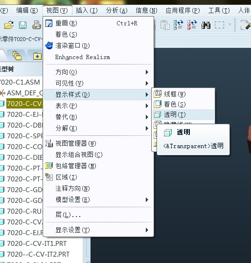

如何在组件图里透明某个零件!7 T7 c, D8 G; L% e" t$ |
用什么命令?敬请高手指导!) S) j9 f& N# S. ~: |

选中要透明零件看图片就可以了!

回复 1# LWBSJX 的帖子
选定要透明的零件,然后激活,再将零件颜色的透明度修改到你满意的程度(0~100)
wz_111 + 2 应助
发表于 2009-9-12 17:14:20 | 显示全部楼层 来自: 中国湖南长沙
是要透明的效果呢还是要看到被它遮挡住的其它零件?前者按楼上所说即可,后者就简单地隐藏它就是了。
