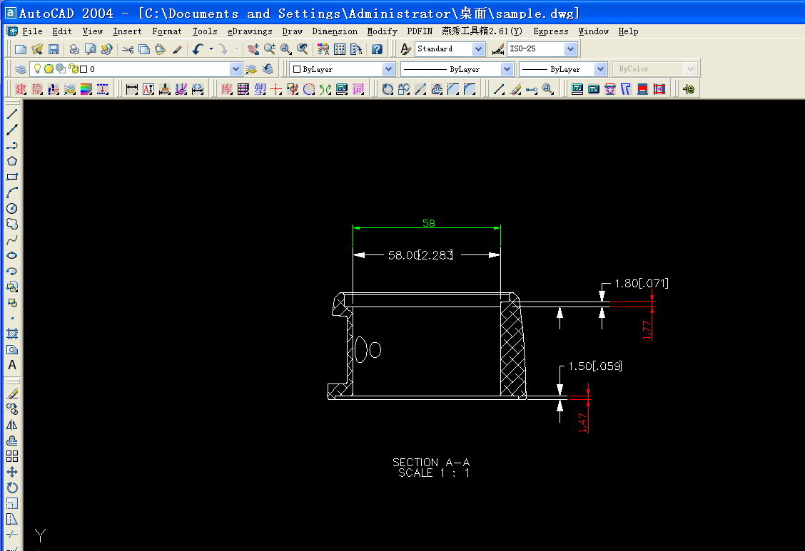

如今autocad也发展成好画3D图了,那autocad好不好象PROE、ug及其它3D软件一样进行单方向放大缩小
2 C- N- B1 l& `: e$ e( k比如下面的剖面图是由扫描图矢量转换进来的,在用整体SCALE后,长度58是准确了,可1.5与1.8的长度不对(实际只有1.77与1.47怎样用一个命令将另一方向的尺寸也调整准确!
4 B( a! I6 y5 L7 r  P. e

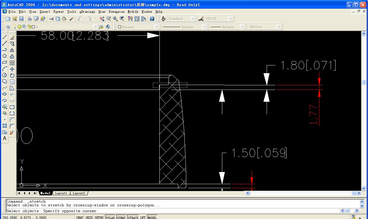

发表于 2009-9-13 11:07:14 | 显示全部楼层 来自: 马来西亚
用stretch 就可以了 。不过一定要用Select  close 把要动件拉伸 。

: C5 L# q& p' Y- T9 p" p, e
比如上面的剖面图是由扫描图矢量转换进来的,在用整体SCALE后,长度58是准确了,可1.5与1.8的长度不对(实际只有1.77与1.47怎样用一个命令将另一方向的尺寸也调整准确!8 Z+ A( T: X0 t

发表于 2009-9-13 13:52:35 | 显示全部楼层 来自: 马来西亚
你的画尺寸已經是你所要的尺寸 ,但不知怎麼把尺寸放成1.8
: s" ^3 I, G2 U" K如果要做部分stretch 就如图 。

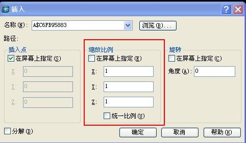

发表于 2009-9-13 14:19:07 | 显示全部楼层 来自: 中国上海
先把图形做成块,然后再插入块,在X、Y方向选择不同的插入比例,就可以做到楼主的要求了。

 楼主| 发表于 2015-1-27 21:06:58 | 显示全部楼层 来自: 中国江苏苏州
pss0902 发表于 2009-9-13 14:19 static/image/common/back.gif
5 F7 h/ |3 `6 U* i) V  V先把图形做成块,然后再插入块,在X、Y方向选择不同的插入比例,就可以做到楼主的要求了。
1 h2 Q4 B/ M8 j1 k3 Z1 C8 R3 m
谢谢分享!
