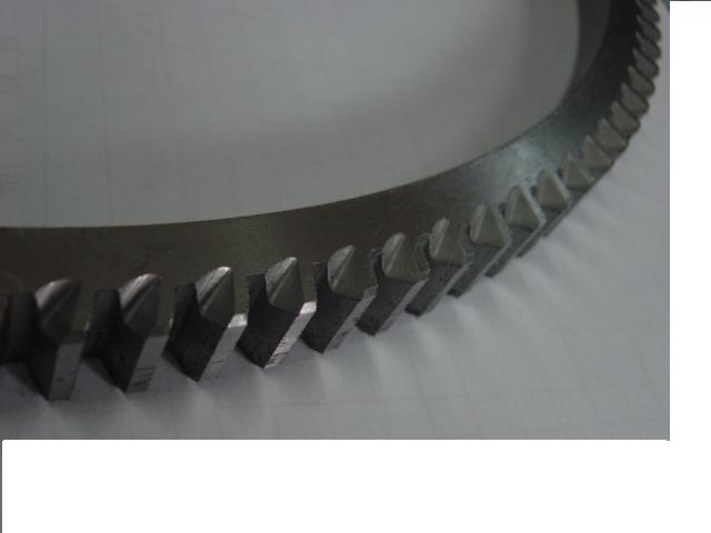

各位朋友,小弟我刚接到一种工件,就是汽车发动机的飞轮齿圈,要求在Y3180滚齿机上对端齿倒角,我不会做,查了一份资料,没看懂,有请各位帮帮忙,指点指点。最好能说一说在滚齿机上的具体操作步骤。附上资料及图片。谢谢

请问楼主,为什么倒这个角呀,有什么用途?
发表于 2009-9-14 09:51:11 | 显示全部楼层 来自: 中国上海

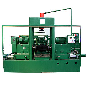

有专用齿轮倒角机床,效率很高,汽车发动机肯定是大批量生产,不会在乎买台机床的。

6楼说的对,这个有“齿端倒棱机”的。你找找看,很多的,这个设备目前很成熟了,还有数控型的,我朋友就是生产齿轮专用设备的。楼主如果需要,我可以推荐,估计数控型的价格2W左右。
发表于 2009-9-14 15:28:22 | 显示全部楼层 来自: 中国山西太原
在齿轮倒角机上用倒角铣刀倒角,单件、大批都可加工。

FTGWW123说的“是在滚齿机上加工,关键是专用刀具,好的师傅能自己磨,工件需对齿,轴向进给限位。”我就是不会工件对齿,轴向进给限位。麻烦能说一下步骤吗?我的附件“发动机齿环端倒角加工”有说,但我不明白。

我们这里都是手工打磨的 是否存在专用的倒角机我不清楚但齿轮端面倒棱机肯定不行 那个只能起到端面去毛刺作用
发表于 2009-9-16 09:56:55 | 显示全部楼层 来自: 中国湖北荆州
回楼上的,你说的只是一种,叫齿端倒角机,是砂轮片倒角去毛刺的;
: @, T; H3 J+ N& q; b) Y而齿端倒棱机,是用9楼图示的铣刀来实现的,我在上面说了,目前齿端倒棱设备很多。

发动机起动时有利于起动机的小齿轮插入,也可降低起动噪音。

有专门的倒角设备
