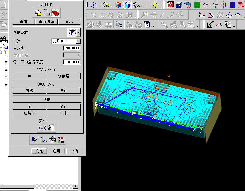

最近常看到UG开粗方式用跟随部件,但加了毛胚干涉面,抬刀少了很多,不是很理解什么去添加干涉面,什么原理?

不是抬刀变少了,其实每切一层是会抬一下刀的,只不过是将进刀的方向和入刀点限在了一个方向罢了,将刀路的有机可延伸方向限死,迫使刀路变得规矩一点…………呵,个人意见!!

这就是经验,用过,但从没考虑过原理,在模具加工行业很常见- }: F) F" W5 C( ^! Q$ W4 Z- i
