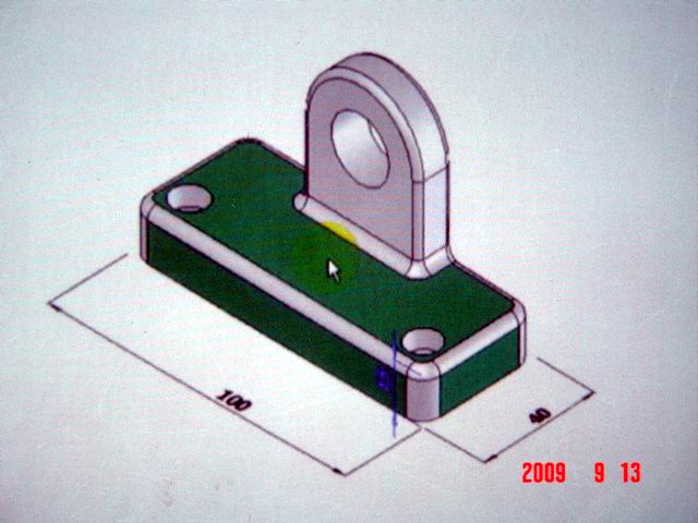

如题,如图,我是初学者,只知道从草图调整实体尺寸,在看视频教材时,演示人员双击一个面就出现了实体尺寸,修改很方便,他是怎样做的啊,大哥大姐帮帮小弟,谢谢了!

这是视频截图
这是视频截图,不是我画的,我点了就是一个线或一个面,急啊 ,期待回复!
发表于 2009-9-13 13:53:31 | 显示全部楼层 来自: 中国山东德州
在装配图中双击零件特征,显示特征尺寸,然后双击尺寸即可修改尺寸,在零件图中,单击特征,显示特征尺寸,再单击尺寸即可修改。

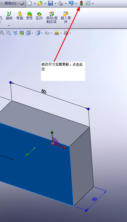

发表于 2009-9-14 09:00:05 | 显示全部楼层 来自: 中国河北廊坊
