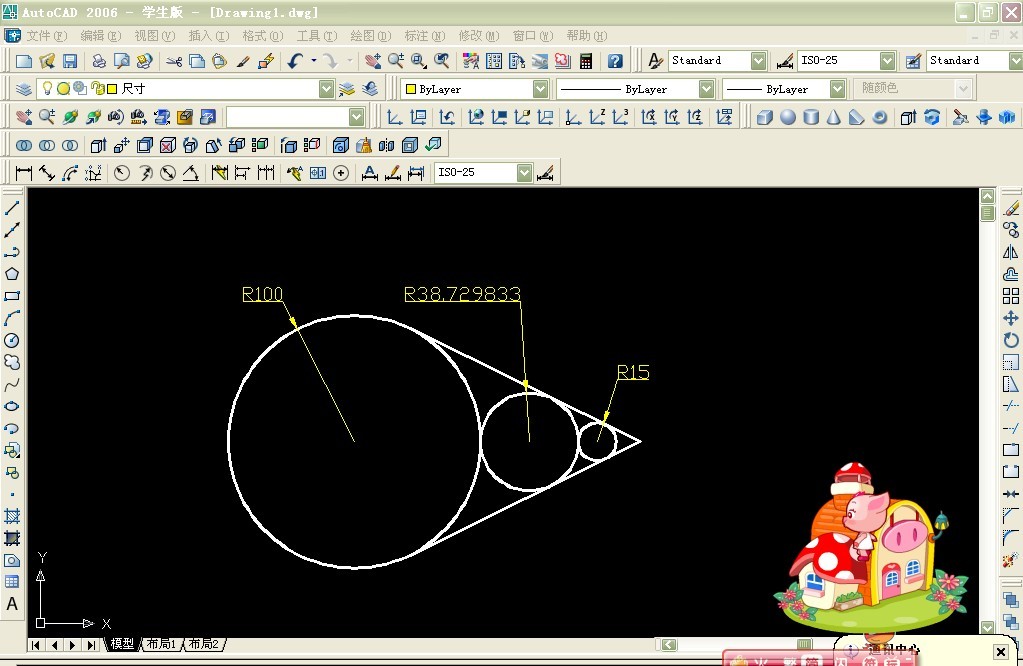

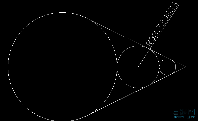

[练习题] 三切园
发表于 2009-9-13 13:23:09 | 显示全部楼层 |阅读模式 来自: 中国浙江金华
转题:三切园

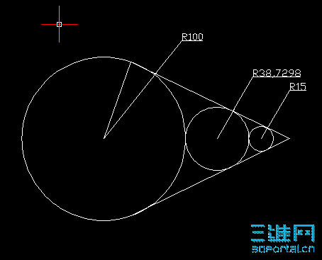

发表于 2009-9-13 19:38:25 | 显示全部楼层 来自: 中国广东佛山
哪样快就哪样作好了:

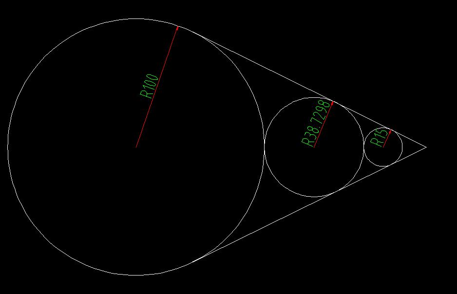

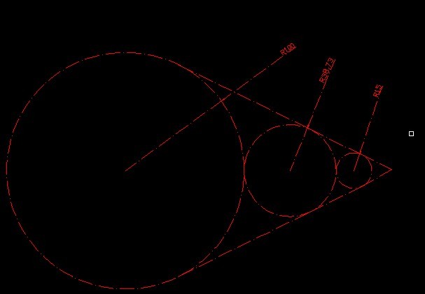

发表于 2009-9-13 21:00:35 | 显示全部楼层 来自: 中国山东东营
练练手" c$ N$ h+ n7 z& b6 n3 O

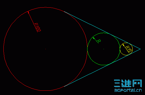

发表于 2009-9-14 10:40:10 | 显示全部楼层 来自: 中国吉林吉林市
学习
请教下,R的大小为什么是1500的开方啊??
2005llnn + 5 参与鼓励
发表于 2009-9-14 23:24:45 | 显示全部楼层 来自: 中国河南郑州
原帖由 tennis0 于 2009-9-14 10:40 发表 http://www.3dportal.cn/discuz/images/common/back.gif
7 D  W, h- C2 X3 h8 O) ]" O& A3 \请教下,R的大小为什么是1500的开方啊??
2 c. T! j5 n& x$ f0 [- O$ m7 z# d
* ^! Z- d$ Q' @; E" E. \6 ~9 PR^2=R1×R2=100×15
2005llnn + 5 应助

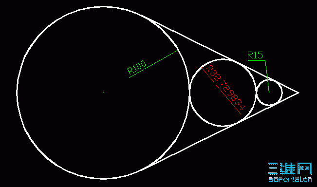

发表于 2009-9-17 20:56:06 | 显示全部楼层 来自: 中国山东泰安

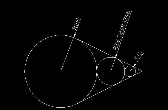

发表于 2009-9-23 21:20:36 | 显示全部楼层 来自: 中国广东汕头
来了很容易啊。

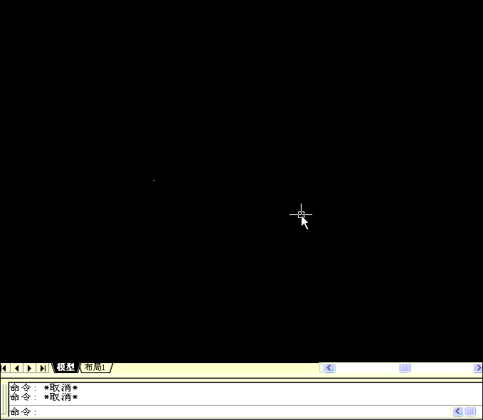

发表于 2009-11-21 17:15:12 | 显示全部楼层 来自: 中国福建泉州
根据2楼高手做  画切线没看懂!  感觉又错了
