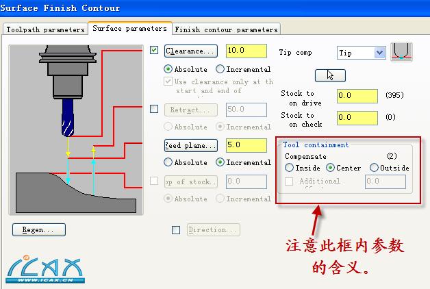

请问这个参数是什么来的~~我看书和网上怎么没看到过呢~~版大可以帮我解释一下吗。在什么情况下用5 |+ g" u3 C1 k, Q& w1 Q8 L5 E( _

刀具半径补偿
刀具半径补偿
发表于 2009-9-14 09:57:24 | 显示全部楼层 来自: 中国广东东莞
就是以刀的中心线来算,在里面,中间,外面

刀具限制边界,分别限定刀具在边界线外、刀具轴线在边界线上、刀具在边界线内,当你选1或3项时,下面那个输入框内,可以输入数值,增加或减少刀具偏移边界线的距离。这样解释楼主明白了吗?
