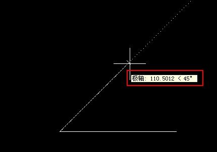

在CAD里面,我先做一条直接,接下来,我想做一条以之夹角为45度的直线,请问?我要怎么一步作出?我偶尔才用机械软件,忘记了.........
发表于 2009-9-14 14:44:09 | 显示全部楼层 来自: 中国广东江门
命令行:l-------第一点选端点,第二点输入:@100<45.即可。
发表于 2009-9-14 14:47:42 | 显示全部楼层 来自: 中国江苏无锡
可以用旋转命令(使用“复制”选项)3 P0 q% J* F- U1 {2 o" I: q  F
命令输入顺序:
  |+ o, p+ m. r, o5 O7 ?( D$ N命令: ROTATE
+ L0 S6 g9 C2 J& t8 T6 p* M& D0 U3 wUCS 当前的正角方向:  ANGDIR=逆时针  ANGBASE=0
+ @+ s' V/ R# _2 A# P选择对象: 指定对角点: 找到 1 个(选择直线)
% @: L0 s4 t' U$ w& m选择对象:(直接回车)
( W, G' P, X$ @, b1 {指定基点:(选择直线上一点)- L/ h1 b0 _3 c
指定旋转角度,或 [复制(C)/参照(R)] <0>:  C(输入字母C)3 B+ l; {5 u5 P2 s& [, f: w( G8 r
旋转一组选定对象。
" J0 L; m" X  q6 ~指定旋转角度,或 [复制(C)/参照(R)] <0>:  45(输入夹角度数,逆时针方向为正,顺时针方向为负)

 楼主| 发表于 2009-9-15 09:05:19 | 显示全部楼层 来自: 中国江苏无锡
我指的是相对角度,4楼的可以实现。
发表于 2009-9-15 09:07:44 | 显示全部楼层 来自: 中国江苏苏州
2楼 的说的对,但是要注意个问题,你的输入法应该是英文状态下输入的@和<。
发表于 2009-9-15 09:43:24 | 显示全部楼层 来自: 中国重庆
其实作这样的线方法是比较多的,输入@L<45(L表示线段长度)是一种;绘制成直线后旋转拷贝是一种;极轴追踪也是一种方法
 楼主| 发表于 2009-9-15 09:45:01 | 显示全部楼层 来自: 中国江苏无锡
可是4楼的方法不能控制线段的长度
 楼主| 发表于 2009-9-15 09:46:15 | 显示全部楼层 来自: 中国江苏无锡
原帖由 whoeric 于 2009-9-14 14:44 发表 http://www.3dportal.cn/discuz/images/common/back.gif
# r- o! A! u4 m. v  j3 y( m3 s/ E命令行:l-------第一点选端点,第二点输入:@100
1 {' l; U$ O7 @4 _$ @" [( B; Y1 _; O 我是想直接输入夹角,你这个方法只能是与水平的夹角

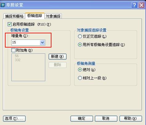

用DS命令设好度数,以后都不用忧了
4 u4 V  I* a3 n, u:call:

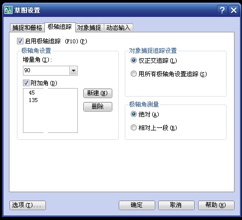

发表于 2009-9-15 13:45:35 | 显示全部楼层 来自: 中国广东江门
可以在14#的方法的基础上将“极轴角测量”下的“绝对”改成“相对上一段”应该就可以了,你试一下看行不...4#的方法在2004版本中好象做不了,不知道是不是我的软件问题还是我技术问题

发表于 2009-9-15 20:25:35 | 显示全部楼层 来自: 中国上海
原帖由 kaixin 于 2009-9-15 10:15 发表 http://www.3dportal.cn/discuz/images/common/back.gif
( U6 [# Q5 G. k$ M  j7 i2 m- L用DS命令设好度数,以后都不用忧了
( _/ r7 I5 R& c/ Y5 L- @7 J:call:
2 p* y4 \  x$ y6 p: a* b* ?. q1 G, W7 t; W! B$ A: F
$ x8 B$ e: j, H( U% m* b为什么不把增量角设置成15°,那样只要绝对角度是15°倍数就都可以追踪了。! a3 C% R" M; j+ `) G# m+ W
45度斜线可以直接画。
