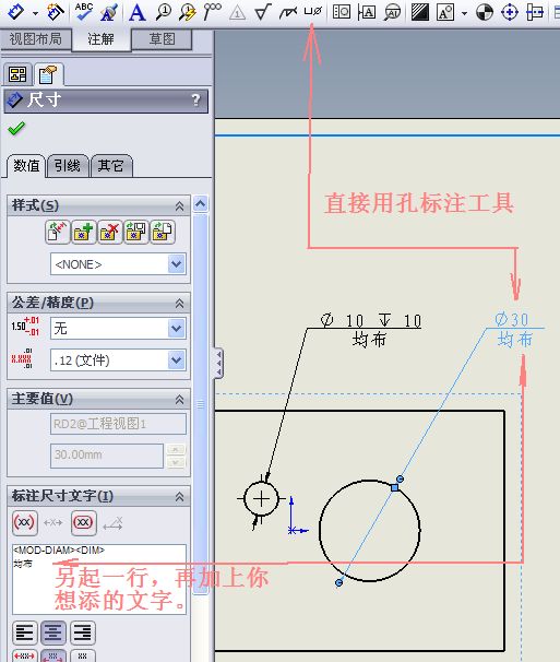

发表于 2009-9-14 16:27:26 | 显示全部楼层 |阅读模式 来自: 中国重庆
用工程图的孔标注,只能得到4-Φ33.3,下面的“均布”在标注里输入后,不能在引线下面。# @% Y! u! C( h& t
看帮助文档可修改孔标注的文件 calloutformat.txt,在标注行里增加  ;\  表示换行。% r" X, E) z; J6 ?2 j$ h1 {
但这是普通的拉伸切除得到的孔,不是异形孔向导做出来的,txt文件里好像没有这种类型的孔,如何解决?

发表于 2009-9-14 17:04:42 | 显示全部楼层 来自: 中国安徽合肥
请问你用的是那个版本的SW
 楼主| 发表于 2009-9-14 17:14:14 | 显示全部楼层 来自: 中国重庆
SW2009, SP4。如果是沉头孔,会自动上下两行,引线居中,但单独的贯穿孔,没有分行。

 楼主| 发表于 2009-9-16 09:12:24 | 显示全部楼层 来自: 中国重庆
在孔标注的规则编辑中,可以添加 /; 自动换行。6 x6 Z: l, s* T$ Z0 g/ w& M
但不知道简直孔在calloutformat.txt这个文件中是哪一种类型的孔,我试了好几个,没有结果,后来就没有做了。' P8 G% T7 \4 f, Q. S4 _, _3 O5 {  ~3 T5 \
再说GB也有这个要求,看新迪的GBWorks插件里面有类似功能,用于螺栓等标准件标注,也要到年底才能用上了。

发表于 2009-9-16 18:05:35 | 显示全部楼层 来自: 中国江苏南京
直接用孔标注工具, :victory:

 楼主| 发表于 2009-9-17 17:03:12 | 显示全部楼层 来自: 中国重庆
15楼的方法,我试过,就是第二张图片里面的情形。1 a  `' G" X# T) P) x* s
换行,但引线还是在文字下面。
发表于 2009-9-18 10:29:17 | 显示全部楼层 来自: 中国江苏苏州
2008版的,用15楼的方法,还是文字在上方。但我觉得在上方对我们没有任何影响!没必要那么严格哦!2 E# b0 d0 f2 U' ?& G, O3 K
; M2 R( B, D* P. h4 L) Y0 Z能多出一个在下方的功能也很好。
发表于 2009-9-18 14:15:51 | 显示全部楼层 来自: 中国山东聊城
新国标均布用EQS 代替了。

发表于 2009-10-21 11:55:52 | 显示全部楼层 来自: 中国广东广州
原帖由 jhxczy 于 2009-10-20 16:36 发表 http://www.3dportal.cn/discuz/images/common/back.gif0 D6 d% e8 P, c9 M7 u# w
1 J, M' A8 C, A* v$ u5 o1 X( U
GB/T4458.4-2003有规定
6 b9 c! |5 q* i; A# w* |  _* Y1469363- r  ^& ?- f- S1 [' A; h
请打开看看!1 G3 M' N6 n, @* P+ ^9 j- H
另外,标准规定标注用“n×   ” 代替“n-   ”。
/ T  M, o4 {4 X4 k
; N, d" j6 R6 H% b) F. K. p
标准中并没有说 EQS一定要标在下面,同在一行也是可以的
