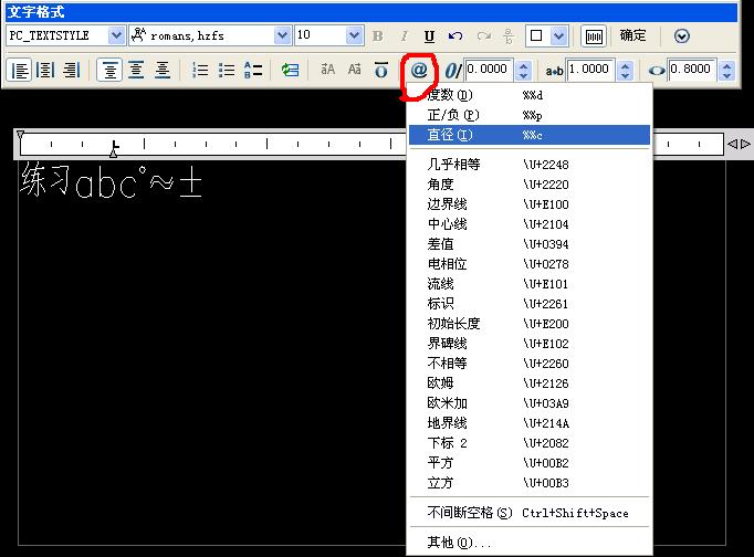

我在编辑多行文字里面,我用的是ROMANS字体,每次打到字母的时候字体就自动变为Arial格式的,这样让我很烦恼,在打%%C时,前面的两个%的romans 字体,C呢是Arial字体,这样就打不出Φ了,请高手指教。
发表于 2009-9-15 09:11:35 | 显示全部楼层 来自: 中国黑龙江哈尔滨
还真没遇到这样的情况,不过你可以使用多行文字中自带的符号按钮试试。

发表于 2009-9-15 09:19:42 | 显示全部楼层 来自: 中国上海
输入完毕后将输入文字全部选择统一一下文字格式就可以了

发表于 2009-9-15 15:29:08 | 显示全部楼层 来自: 中国河北衡水
发表于 2009-9-15 16:51:40 | 显示全部楼层 来自: 中国四川成都
与字体有关的,如果是单线体字体,就可以用%%c;
! y  r9 W3 y/ N' J4 ^如果用汉字字体的话,建议直接用希腊中的“φ”,前面的这个小写有时显示是错误的,那就用大写的“Φ”。
发表于 2009-9-15 19:08:44 | 显示全部楼层 来自: 中国上海
在输入直径符号时,可以在右击弹出的对话框中选‘符号’中的直径或度数

发表于 2009-9-20 16:35:43 | 显示全部楼层 来自: 中国山东枣庄
字体样式选gbenor,大字体选gbcbig应该没问题。
