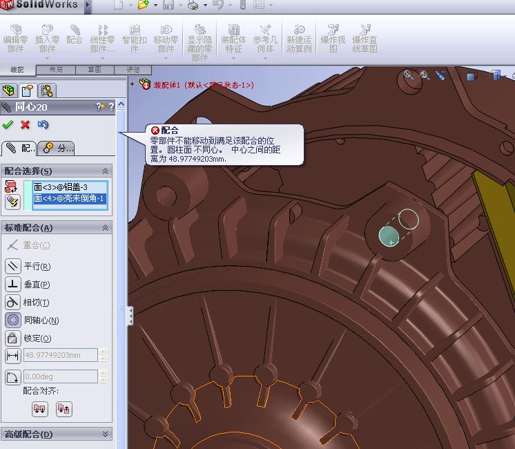

未命名.JPG 不知大家能否看明白,两个零件同轴约束了,我还想把两个零件上的孔同轴,该怎么办,请高人详细指点。
发表于 2009-9-15 14:17:38 | 显示全部楼层 来自: 中国北京
接着同轴,有问题么?
 楼主| 发表于 2009-9-15 14:30:33 | 显示全部楼层 来自: 中国山东威海
同轴不了,可能是约束过度,但我不知道在哪更正。
发表于 2009-9-15 14:33:20 | 显示全部楼层 来自: 中国辽宁锦州
将现有约束删除,再同轴约束。
 楼主| 发表于 2009-9-15 14:55:19 | 显示全部楼层 来自: 中国山东威海
还是不行,只能同轴约束一次。
 楼主| 发表于 2009-9-15 14:56:36 | 显示全部楼层 来自: 中国山东威海
问题何在?

发表于 2009-9-15 15:02:09 | 显示全部楼层 来自: 美国
肯定有一个约束限定 查找一下 删除就可以啦

发表于 2009-9-15 15:40:48 | 显示全部楼层 来自: 中国北京
强制配合,然后查看哪里过定义。

发表于 2009-9-15 17:18:07 | 显示全部楼层 来自: 中国河南新乡
这个问题我遇到过,你的图画的有问题,一定是有一个尺寸错了,不可能同轴的
发表于 2009-9-15 18:16:36 | 显示全部楼层 来自: 中国浙江宁波
看下错在哪里就知道了!& b4 u! z+ r' A) h9 [. s
在测量下中心距就知道是不是能同心!
发表于 2009-9-15 18:19:28 | 显示全部楼层 来自: 中国北京
孔的尺寸有问题,不同轴,当然无法用同轴约束!
发表于 2009-9-15 19:11:00 | 显示全部楼层 来自: 中国广东东莞
两孔到中心距离不同,当然不能同轴了。测一下距离就知道。
发表于 2009-9-15 21:05:41 | 显示全部楼层 来自: 中国广东东莞
一般是草图有问题
