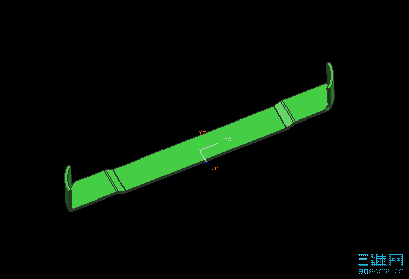

大家看看这个零件怎么展开。

发表于 2009-9-15 19:48:07 | 显示全部楼层 来自: 中国安徽蚌埠
贴出图来看看才能帮你呀
发表于 2009-9-16 10:50:38 | 显示全部楼层 来自: 中国广东东莞
不是吧要人家帮低看你还要人家来下载呀?贴出图来看看才能帮你呀!

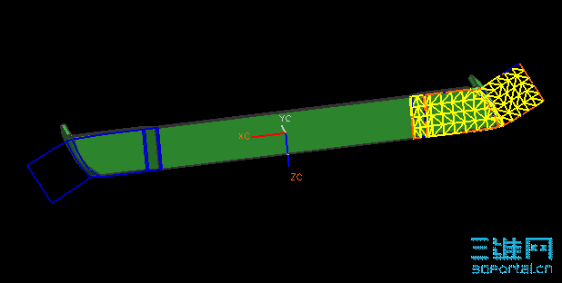

发表于 2009-9-18 16:39:43 | 显示全部楼层 来自: 中国广东佛山
先帮你贴个图
发表于 2009-9-18 16:56:22 | 显示全部楼层 来自: 中国广东佛山
这个比较简单,我用UG帮你展开了
0918-1.rar
6.61 KB, 下载次数: 2
发表于 2009-9-18 20:05:36 | 显示全部楼层 来自: 中国广东东莞
不知道尺寸多少,看上去可以按照翻邊來展開
发表于 2009-9-27 21:18:36 | 显示全部楼层 来自: 中国安徽蚌埠
采用ug的成形或Dynaform展开比较近似,如果要求高,计算尺寸只能参考,通过试模后修正。
