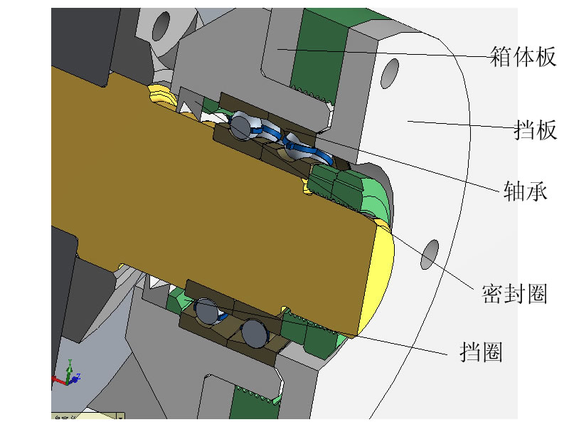

( M; U0 O/ e' I* h: C9 l轴承为角接触球轴承,考虑密封需要,箱体板不允许钻螺纹孔。因空间限制,轴不能往左边轴向移动。
发表于 2009-9-15 16:58:40 | 显示全部楼层 来自: 中国江苏常州
箱体上不许钻孔??????????+ v: E) l& o% Y
你的挡板如何固定?
发表于 2009-9-15 17:42:56 | 显示全部楼层 来自: 中国上海
楼主自己设计的东西,装配和拆卸都没考虑好?还来问别人。 :L
userkypdy + 2 交流
 楼主| 发表于 2009-9-15 17:55:48 | 显示全部楼层 来自: 中国山东威海
挡板通过螺栓固定在绿色的与类似圆螺母的圆板上,圆板的通过螺纹夹住箱体板来固定

这种结构可以在轴承与轴接触表面加工出油道,利用专用液压工具拆卸。

轴可以向右移动,但问题是被轴承挡住了。* ]8 x9 I9 H0 m4 z) J( @) l$ p
1 m" a4 g( ?% A7 c' J* O

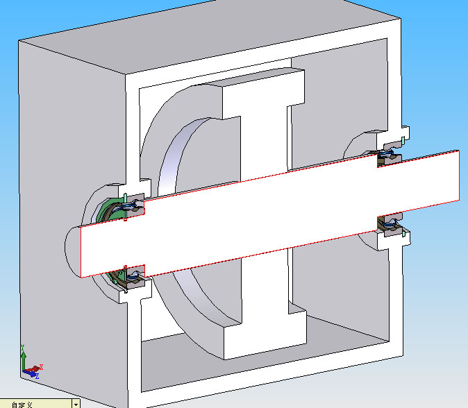

其实实际情况是这样的:一个封闭的箱体,一个轴从箱体外穿入,在两边的孔处设有轴承,采用一端用双角接触球轴承固定,另一端用深沟球轴承游走方式,在拆卸时,不知怎么卸,如果先卸轴承?找不到施力点。如果轴和轴承一起拔,那轴承的内外圈就要受到轴向力,轴承受不了。

从你这个结构来看,轴承外圈于轴承座可采用允许公差内的间隙配合或过渡配合(最大实体时过盈量要能接受)。这样从右边可以将轴和轴承一起取出来。别担心轴承外圈在运行中会转动,你可以用挡板将外圈压紧来消除你的担心。

封闭的箱体轴承怎么拆卸
对于一根轴,穿入一个箱体,箱体的两孔设有轴承,箱体内有轮。因为轴的两端连接两个轴承,而两个轴承都与位置固定的孔连接,所以,要取出来,当取其中一个,不管是脱外圈也好还是内圈也好,都要让轴移动,而移动,必然带动另一端的轴承内圈动,那个轴承的外圈位置固定,所以该轴承必受轴向力,对轴承有损害。
- q) N7 e2 J+ g另外也找不到施力点,只能从外向里施力,将轴承或轴往里打,即便是在箱体的一侧打一个大孔,可以伸入工具,但因为空间狭小,也没法施加从里向外的力。
, D9 _' M& g! m" S. p$ f. i6 N ' S, d! \; u/ w: ]* \) }$ x% }9 u( ~
那位高手知道如何解决?

“因空间限制,轴不能往左边轴向移动。”这个轴承就无法拆卸了。$ z6 ]# ^6 [7 p
但楼主在13楼发的图还是可以拆卸的,条件就是必须将轴向左移动。拆掉左边挡盖,拆下挡圈,将轴向左移动,才能拆下右边轴承。

楼主的图看了,有以下几点意见;1角接触轴承不能面对面安装,要背靠背安装.这是因为轴的散热条件比箱体差,由于热涨的原因两轴承游隙会变小产生更多的热量,最终工况恶化.而角接触轴承背靠背安装能使游隙增大(两轴间要用内外隔圈调整游隙和预紧力).同理另一端的轴承是自由端,应该让轴承外圈在轴承安装孔中轴向游走,而不是轴在轴承孔中游走.2轴承配合间隙,角接触轴承内外圈都应有0.003~0.008的安装间隙,精度足够的话用手即能推动.另一端轴承外圈则应有0.005~0.012的安装间隙.这样即能介决热涨冷缩的问题,也介决了安装与拆卸问题,实在还弄不明白就看看机修手册内圆磨头的相关内容.

楼主的角接触球轴承只有一个,这将是万向节形式。为什么要这样设计?一般说是不合理的 ;通常轴承是成对使用的。你设计的轴承的箱体完全可以两面加密封盖的。

我认为像拆掉两边轴承的外圈挡圈,然后从一端向里打,另一端轴承外圈就出来了,这一端整体进入箱内,再拆分
