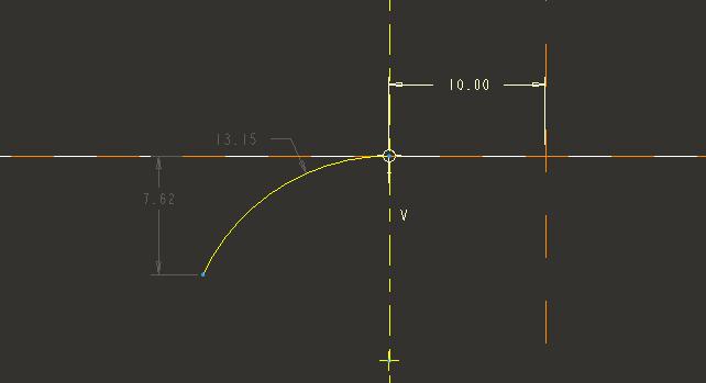

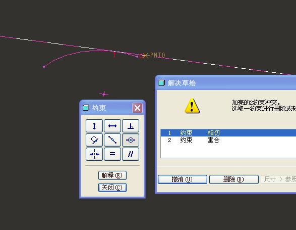

如图一 我以上次画的一条边为参照,边上还有一点 也为参照, 草绘一条圆副 设置一副点和参照点从合,难后和边香切 济南有冲突
7 X7 ^& V: C* k" r3 J图2. 我反过来 先香切 在设置从合 也不行+ \% }0 s* K& D$ I9 v* I+ c+ D3 b/ V9 ^

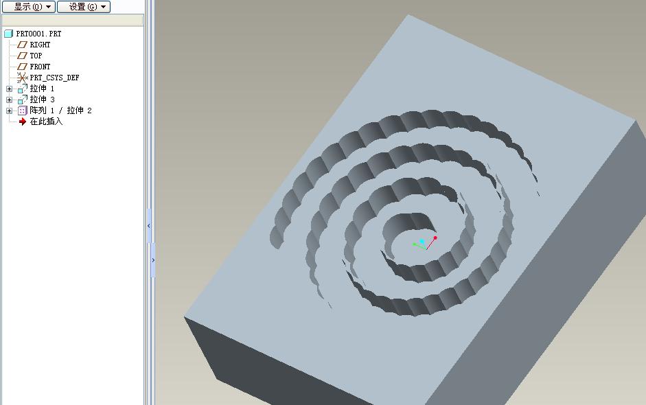

图3. 我只能画条铺住线 在设置距离
 楼主| 发表于 2009-9-15 18:59:25 | 显示全部楼层 来自: 中国浙江宁波

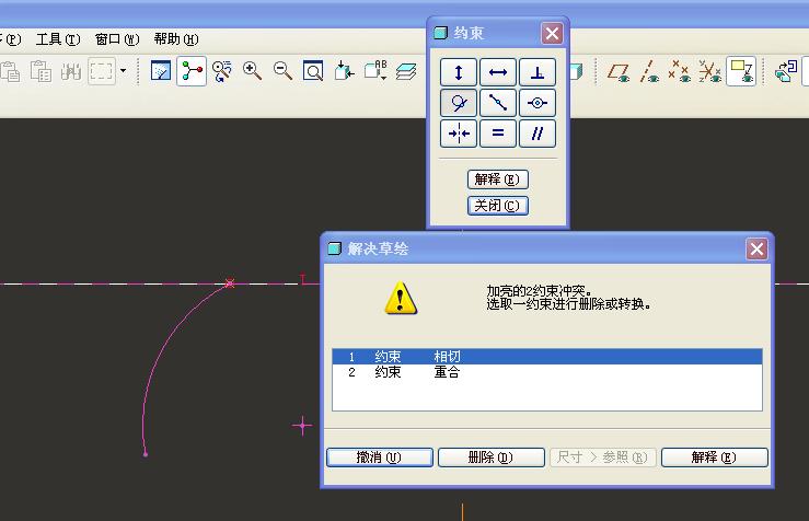

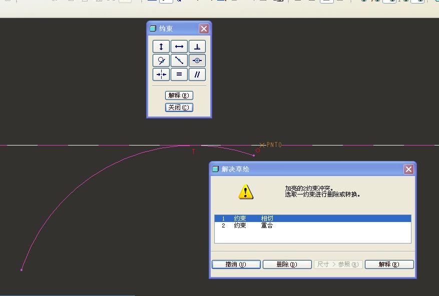

现在 图4和5比较图4还是一样7 s4 O: R" _! [) h1 O6 A4 ]
图5  画一条线就可以  4 C& j2 e7 ?; I3 Q1 Q
4和5   4.一条是以边为参照  5 是画条直线就可以

我来了 很简单 因为图中你选择的参照点 你标注一下 他是个kd#尺寸 他被锁住了 然后你约束时圆心是不动的 他就强制性的让kd#尺寸向右移动 但是他不能移动 原因就是他是个已知尺寸 就是我们平常说的kd#尺寸 所以不能移动 所以根据这个的话 只有移动圆心了 所以可以使用 使圆心与参照点竖直对其约束来完成命令  Q0 p$ U, @- U* j( ]- o9 \% F
