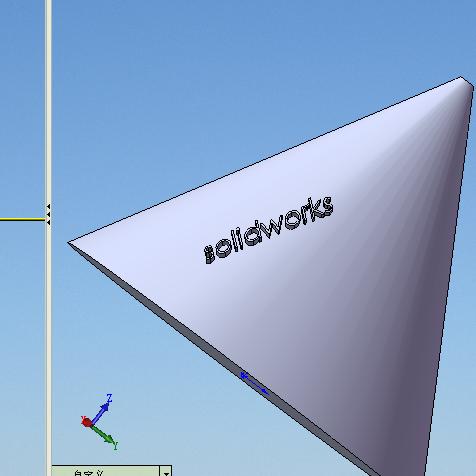

[求助] 在圆锥面上刻字
发表于 2009-9-16 09:20:21 | 显示全部楼层 |阅读模式 来自: 中国江苏盐城
在圆锥实体面上刻字
发表于 2009-9-16 09:29:09 | 显示全部楼层 来自: 中国河北廊坊
 楼主| 发表于 2009-9-16 09:44:38 | 显示全部楼层 来自: 中国江苏盐城
请教怎么制作的,能说详细的吗。谢谢
发表于 2009-9-16 10:05:38 | 显示全部楼层 来自: 中国江苏南通
我用的是拉伸凸台选项,使用曲面/面/基准面选项.在圆锥面上建立一个相切的基准面) q& L: D+ V2 E
你看下吧,不过我也不知道为什么我的拉伸O字会实心的,普通拉伸是没有问题的,但是曲面拉伸就这样了

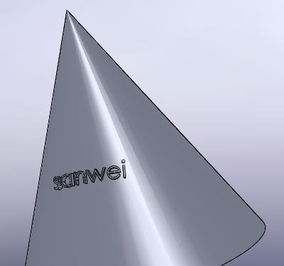

发表于 2009-9-16 10:12:28 | 显示全部楼层 来自: 中国江苏南通
又改了一下,用包覆的,你看看,包覆竟然需要一个与圆锥面相切的平行面,切平面还不行。汗死
123.zip
937.19 KB, 下载次数: 29

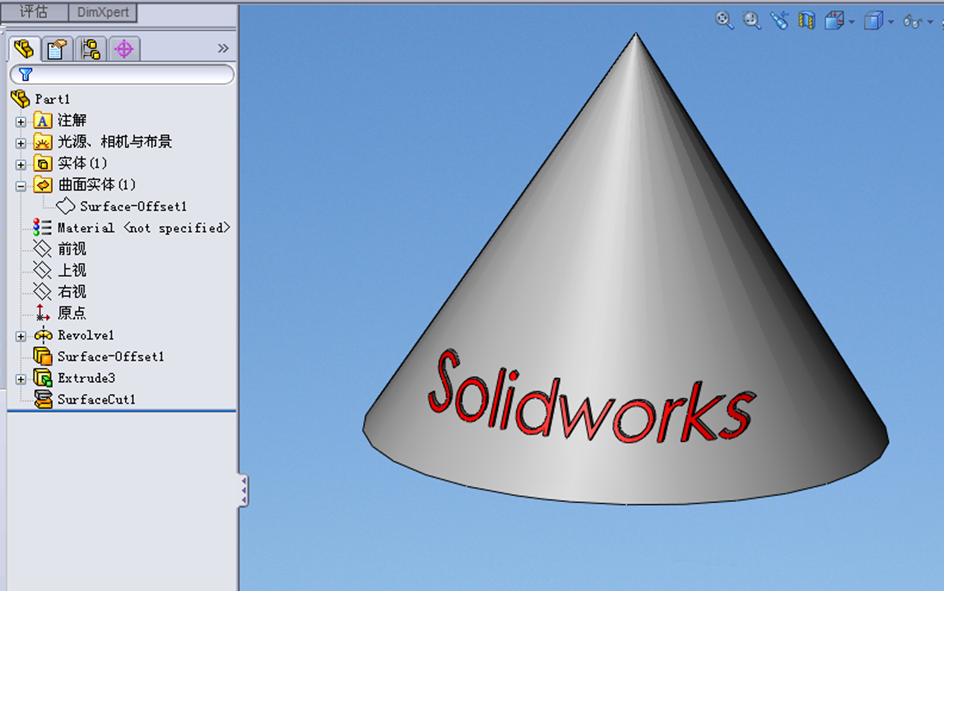

发表于 2009-9-16 10:29:17 | 显示全部楼层 来自: 中国广东东莞
先拉伸,后用曲面切除。

发表于 2009-9-17 07:15:06 | 显示全部楼层 来自: 中国上海
可过圆锥母线作一个和圆锥面相切的基准面,然后在基准面上作草图(文字),再用包覆。

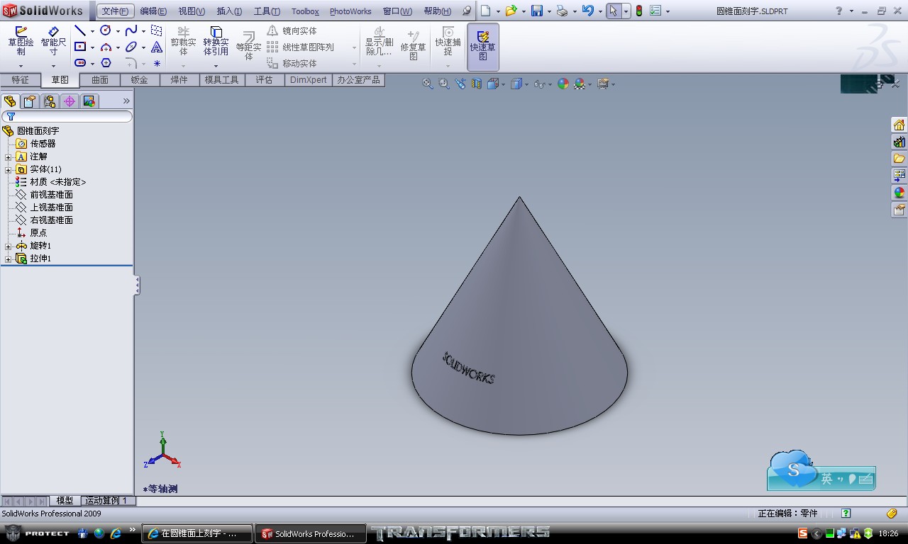

发表于 2009-9-17 18:29:00 | 显示全部楼层 来自: 中国安徽蚌埠
原帖由 CSM020204 于 2009-9-16 09:20 发表 http://www.3dportal.cn/discuz/images/common/back.gif* J" N6 k1 `( U/ P
在圆锥实体面上刻字
  V( t# _6 ~6 q* d/ m
简单的做了一个,看看是不是你要的效果。

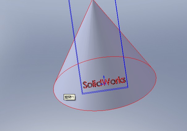

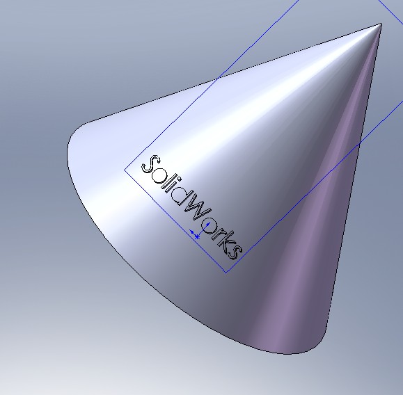

发表于 2009-11-9 14:51:44 | 显示全部楼层 来自: 中国广东东莞
未命名.jpg [local]2[/local]
6 _' `1 `+ m+ `* ]2 `9 O+ o6 S我做了一下,怎么是斜的[local]1[/local]
; e: q/ b! A# v- Z# u
: n3 Q, t( i' R( R[ 本帖最后由 jgjname 于 2009-11-9 14:55 编辑 ]

发表于 2009-11-9 17:35:36 | 显示全部楼层 来自: 中国北京
回复 14# jgjname 的帖子
你写字的草图是斜的,你可以建立个水平构造线,然后让字体沿着水平线就可以了
