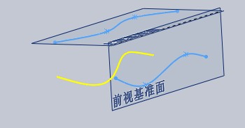

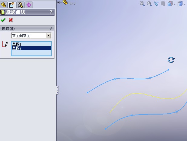

如截图,两条蓝色草图投影后形成黄色草图,我的疑惑是为什么产生的投影图只在一个方向生成,在它的对角处也应该可以生成啊!——(有零件压缩上传)

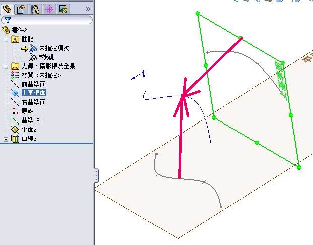

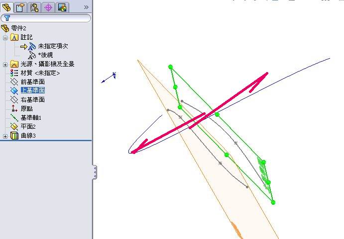

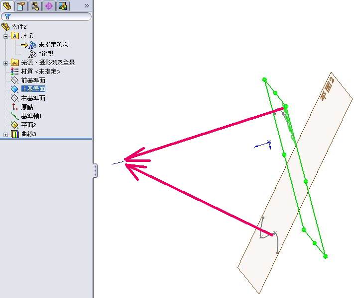

投影曲線,可以想像是兩個草圖曲面拉伸後在某處相交產生的交叉曲線.而且是直線性試問兩直線有可能有兩個交叉點嗎?/ E* S( O1 F! ?. X, I) J/ h
