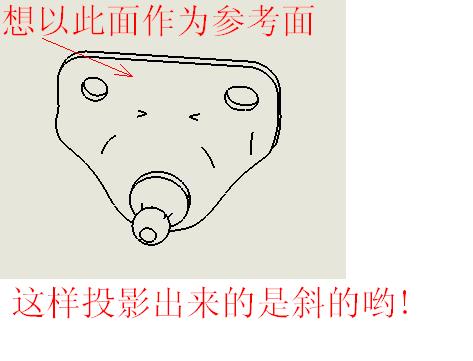

 楼主| 发表于 2009-9-17 13:23:24 | 显示全部楼层 来自: 中国江苏南京
如图所示
我投影出来的是斜的,如果以支架的一个面为基准面,则只要将投影图转个角度即可成正视图了2 [7 w+ G+ ?3 q8 N$ l" ]4 R
即请帮忙!

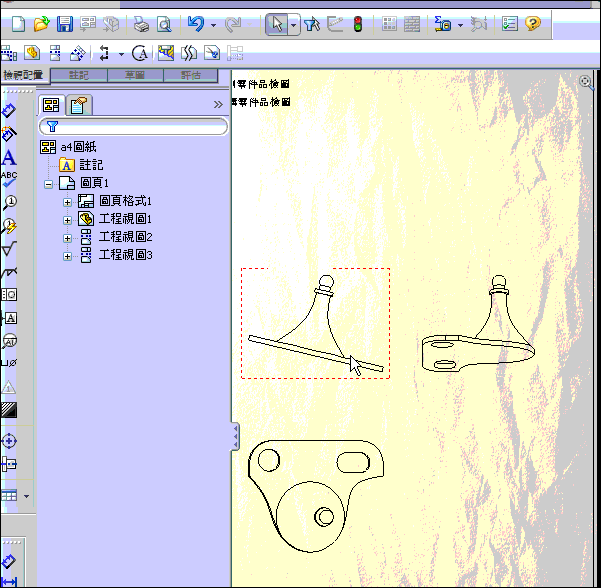

发表于 2009-9-17 13:53:16 | 显示全部楼层 来自: 中国广东惠州
如果是工程圖投影如下圖解0 b/ e& d6 r3 M7 B6 T

发表于 2009-12-2 17:51:07 | 显示全部楼层 来自: 中国四川成都
楼上的,你都没明白楼主的意思,楼主是想更改默认投影面得位置。及按自己要求重新设定上视、前视和左时投影面。这个问题用“视图定向”可以解决。但还有有些特殊情况还是不行,我也在琢磨中。
