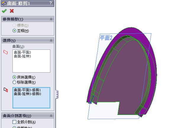

发表于 2009-9-17 09:21:31 | 显示全部楼层 来自: 中国广东深圳
我的09版
传了你可能打不开,就不上传附件了。个人是这样做的,3D草图,用两点样条曲线连接绿色曲面外弧两点,再添加样条曲线与绿色外边线相切约束,退出草图,使用填充曲面,结果如图

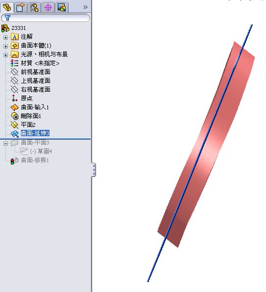

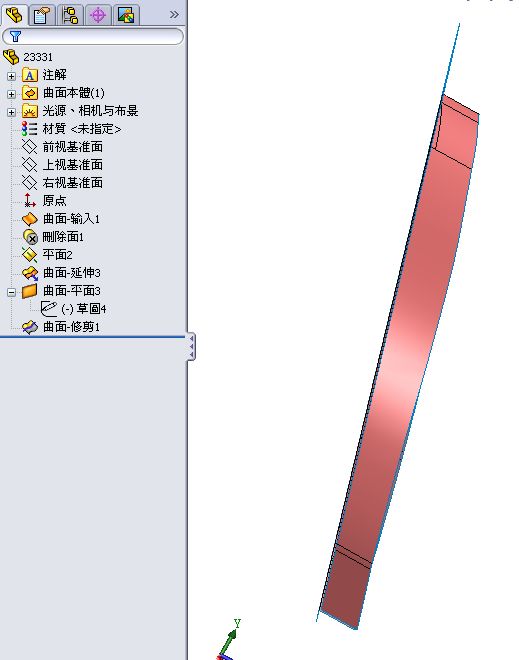

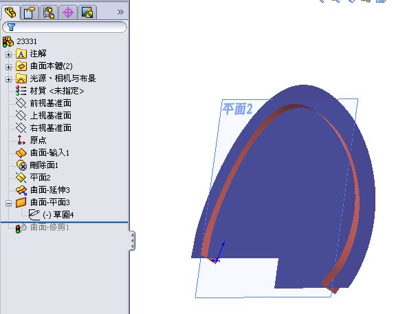

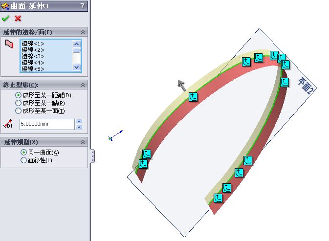

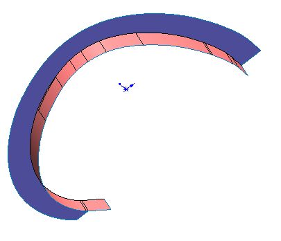

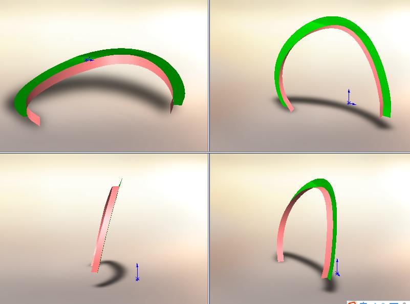

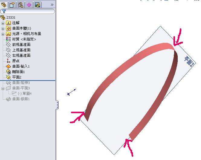

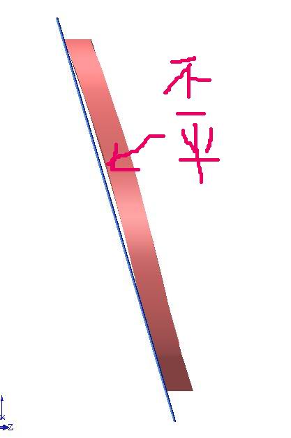

发表于 2009-9-17 09:49:36 | 显示全部楼层 来自: 中国广东惠州
因為你轉直紋曲面的邊本身不平如果要一直線可如下做法) c8 z7 f' y$ ]# b( z" r! `+ M9 h$ G
; N4 X" l+ @% J* W
. F- e2 R8 C# z2 Z cuv4.jpg 2 w; K4 ?, F+ S: G
cuv5.jpg , K$ P: L0 h5 k
7 c- \3 ]- T/ U' Y7 a. ^8 p# j cuv7.jpg % L: `* X6 O4 H" N! v" K. @
5 E6 Z3 E  p* q3 }, v- v
' _: D% ^; ]3 i- U" z3 U  V1 k6 B& m" ~$ I
' L) T2 x1 x* N  C# E3 g4 G9 h" L" u
